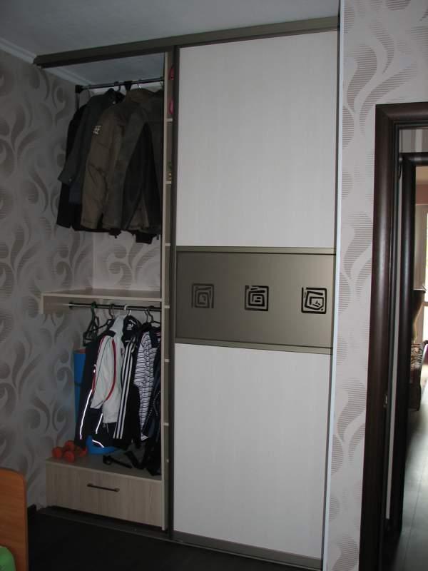

Да, если позволите, я лучше на живом форуме спрошу, тем более, если есть люди, готовые поддержать беседу. Я хочу сделать встроенный шкаф в нише, а также сделать хорошую кладовую. Это, по сути, не каркасная мебель изначально, но все же мебель своими руками, наверное)) Сегодня не могу добавить фото собственных стен, где и что хочу разместить. Но покажу то, на что ориентируюсь в Интернете. Это вот шкаф в нише:
шкаф в нише

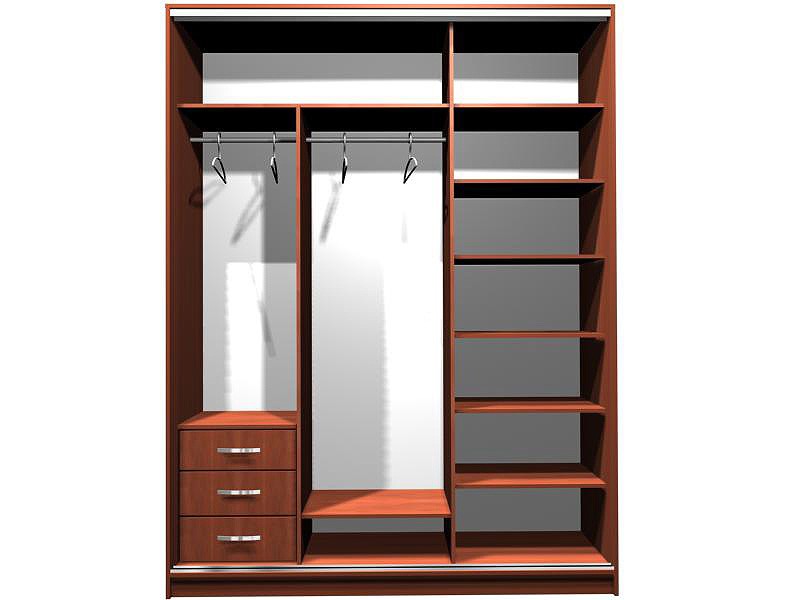

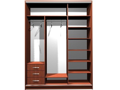

Вот эта схемка вообще очень подходит. Всякая одежда, которая сейчас, на данный момент, не носится, инструмент, какие-то еще вещи, а может, внизу пару больших полок под закатки. Вот тут очень пригодились бы советы мастера. Именно по материалам, фурнитуре, самой сборке, чтобы не очень придавило на деньги.

Шкаф в нише. На вашей фотографии как раз эконом вариант, когда стенки и задняя часть шкафа без отделки, без оснований. Есть ниша, которая проклеена обоями под общий ремонт, и там устанавливаются полки, двери. Получается шкаф, в который удобно сложить все вещи. Как его сделать, и что для этого нужно? • Во-первых, это раздвижная система для шкафа купе. Полностью готовый комплект! • Во-вторых, сами двери купе на раздвижную систему. • В-третьих, материал и аксессуары для заполнения шкафа или гардеробной - труба, фланцы, ящики, сетки, крючки, полки (ЛДСП, чаще всего), дополнения по отделке.
Все это стоит покупать в готовом виде. Почему, долго рассказывать не хочу. Эту тему переживали много раз. Короче говоря, вам все разметят, порежут, соберут в кучу и отдадут в руки примерно за +10-30% от стоимости материала. Везде очень разная стоимость, ищите дешевле... это не значит, что сделают плохо. Это значит, что если пройдетесь по фабрикам, то найдете, где сэкономить. То же по самим дверям. Соберут и отдадут. Останется доставить на место, поднять на этаж, установить.
Самодельный шкаф в нише, цена! Если просто есть ориентир - подешевле, то от этого и будем отталкиваться. Давайте сразу возьмем некий стандарт... Ну, ширина - 1,6 метра, высота - 2,6 метра. Пара дверей в нишу такого размера (по идее, уже с роликовой системой продается, уточняйте), если без изысков - это порядка 8000-9000 рублей. Это заполнение ЛДСП или зеркало. Дороже с перемычками)) Профиль верхний и нижний для хода - порядка 1000 рублей. Мелочи всякие, типа ДБМ и сверл, конфирматов - 1000. Инструмент не считаем... у соседа возьмете)) ЛДСП на полки - 1 лист с головой... 1300-2000р с кромками. Пара сеток и труба - 1500 р Если подешевле, ящики и фурнитура не нужна... Крючки можно - 200 р за 4 шт. Итого, округляем - 15 000 рублей! Проверяем выгоду)) Ищем подобное по магазинам)) Сразу даю гарантию, что можно дешевле, и даже в 1,5 раза где-то. Но как? Собирать все самостоятельно. Для этого нужен точный расчет. Заказ порезки можно организовать в месте покупки. Ничего страшного. Помучаетесь день, и готово. Двери купе собирать, как бы, сложнее всего. Но не очень.
По сборке. Разметка, отвес, уровень. Поставили направляющие, поставили двери. Устраивает? Отлично!:-) Снимаете двери, устанавливаете полки на брус по боковым стенам и задней стене, предварительно дав зазоры под движение дверей. Все. Ничего сложного тут вообще нет. установка по П-образной нише вообще для детей))

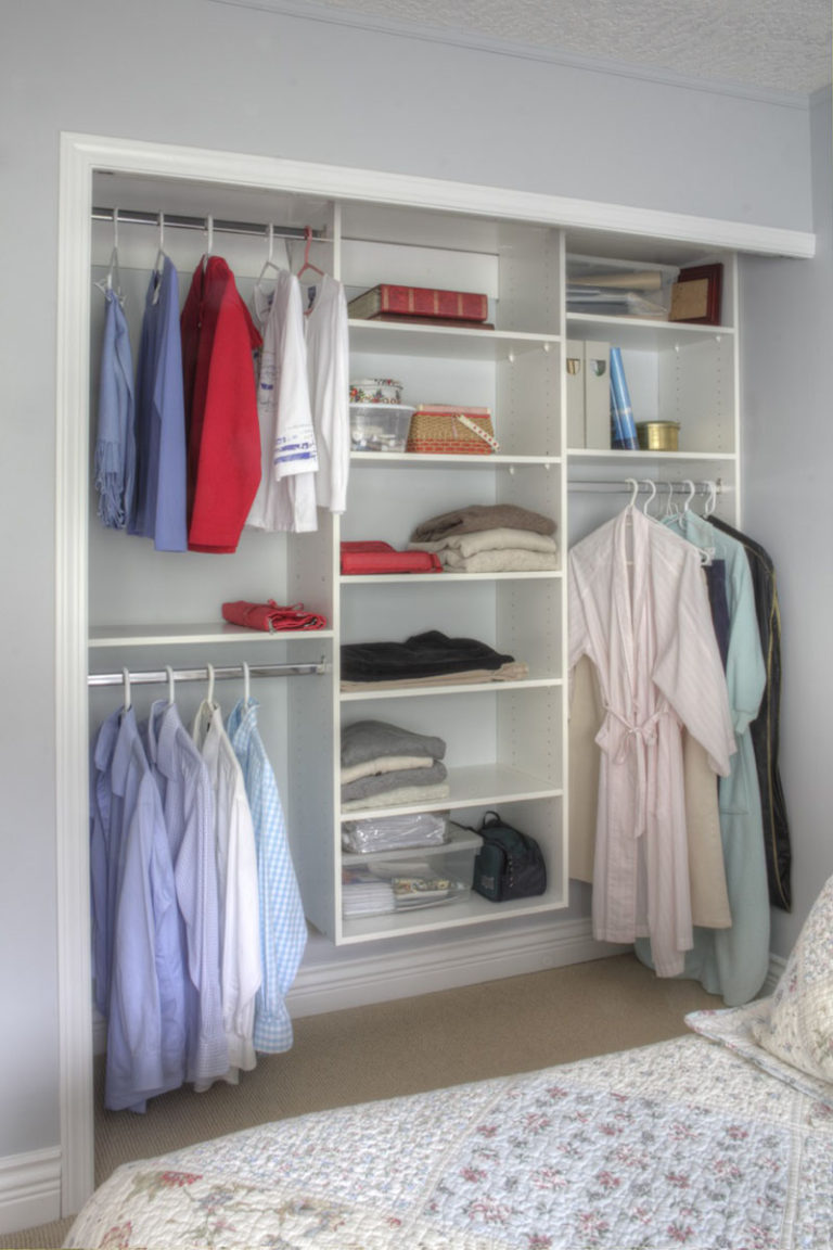

Как еще сэкономить? Не заказывать какой-то сложный дизайн, брать все в упрощенном варианте. Вот такой шкаф не будет иметь никакого коэффициента удорожания:
стандартный трехдверный шкаф
А если начнете придумывать туда корзины и все прочее, за саму формовку денег придется отдать, да еще и за сами корзины, системы их хода.
Постарайтесь вложиться в минимум листов. Вполне реально, если не хватает буквально одной полки, и не ставить ее. Сразу 1500 экономии примерно. А то покупать ее будете как целый лист, а потом продавать остатки)) А минус одна полка - ничего страшного...
Не устанавливайте задние и боковые стенки. Это уже понятно. Но также можно ничего не укладывать на пол - опять экономия материала. Вешалки - пластик, а не дорогое резное дерево, фурнитура стальная, можно старого образца (ручки имею в виду). Ее б/у сейчас очень и очень много, и она более дешевая. А то, что более долговечная, так это вообще точно! Короче, подумайте еще хорошо. Буквально за 4-5 тысяч рублей шкаф собрать не проблема! Ну, может буквально капельку дороже!

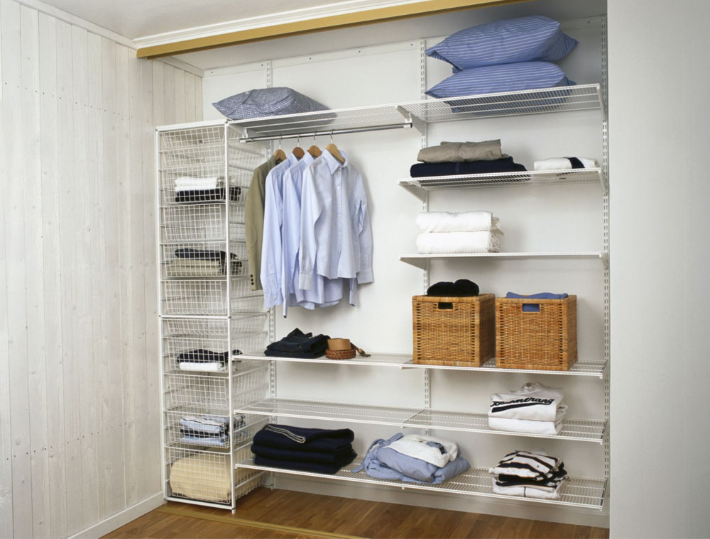

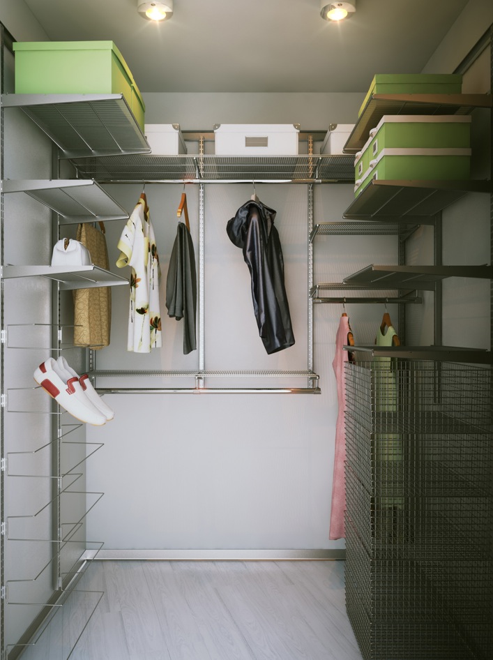

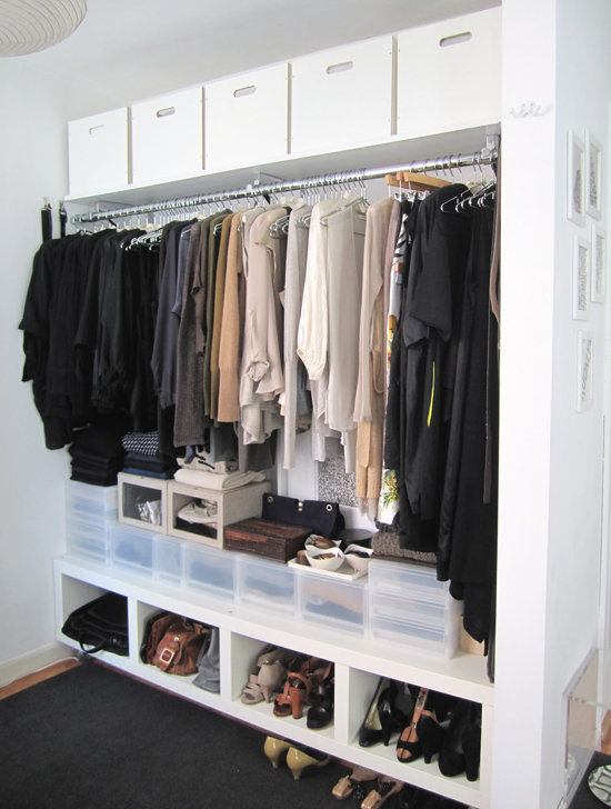

@Грозный 55 Вы абсолютно правы, и тогда я даже добавлю... без сарказма, а действительно, как сделать вообще дешевый гардероб. Но это уже дело вкуса, так как не всем подобное нравится. Если у вас есть функциональная ниша, можно попробовать установить вообще открытый гардероб. Сегодня таких проектов несчетное количество, и многие представлены в абсолютно бесплатном доступе. Давайте посмотрим на несколько из них!
открытый гардероб в нише
Единственное требование - поддерживать постоянный порядок, а то будет непонятно что. Но есть, и мы делали, и у друзей в спальнях такие установлены. И хорошо все, симпатично и вообще даже очень дешево - копейки!!

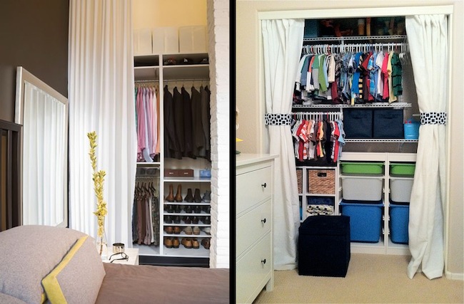

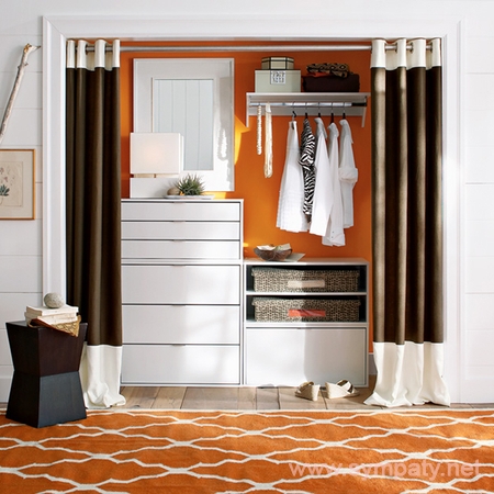

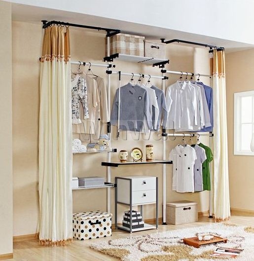

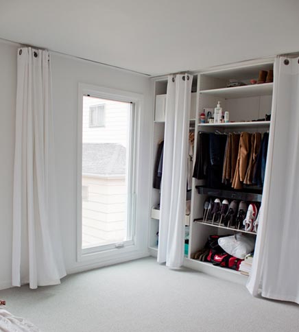

Или вот такой вариант, который несколько лучше вроде бы - гардероб со шторой!
гардероб со шторой
гардероб со шторой
гардероб со шторой
гардероб со шторой
По-моему, очень даже хороший вариант. Можно и такой просчитать с нуля. Уверен, что от первоначальной суммы можно упасть раза в 4 примерно, разве только вы захотите слишком дорогие шторы. И, да, они могут быть на уровень дороже дверей на раздвижной системе))
