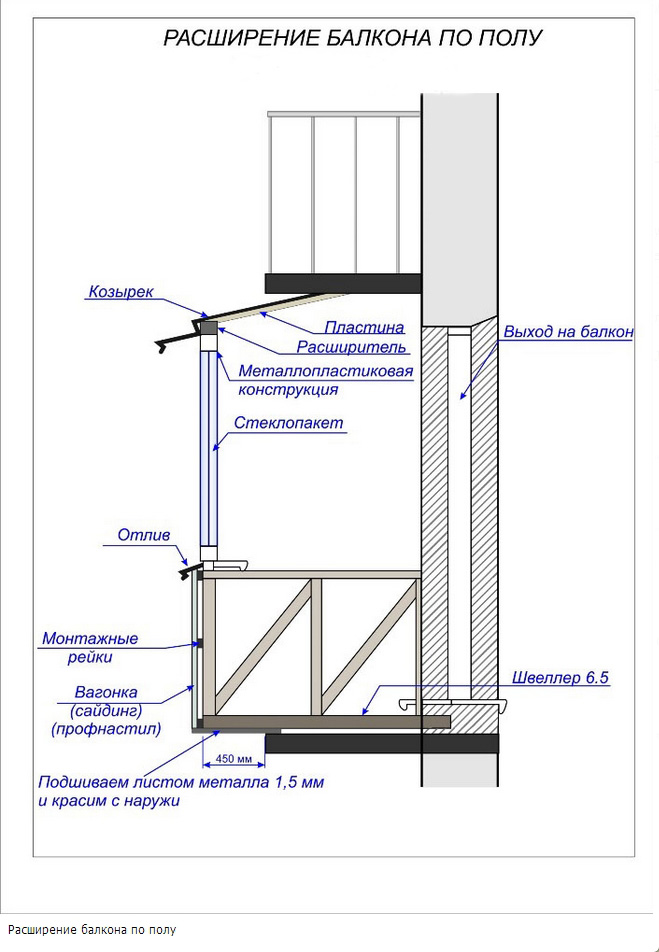

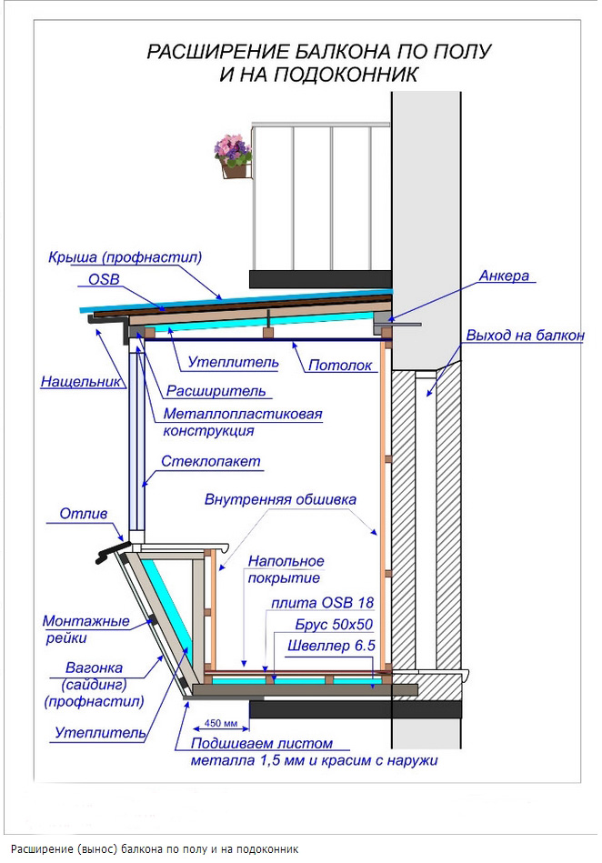

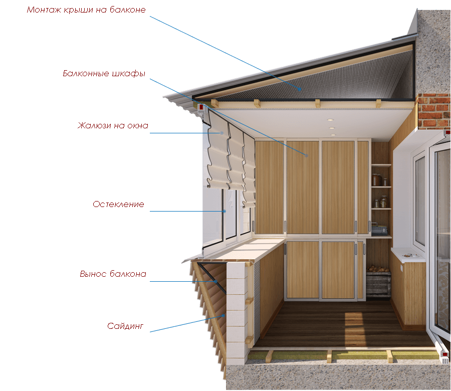

Найденные фотографии-схемы прикрепил. Давайте по ним пообщаемся, или рассмотрим ваши личные схемы, если вы мастер, специалист, занимаетесь непосредственно подобными проектами или просто имеете подобный опыт, или же вы - заказчик, который не так давно заказывал расширение балкона и ознакомлен со всеми нюансами процесса. Выскажу и свое мнение, если появятся заинтересованные участники беседы. Спасибо!
Схемы расширения балконов не самые правильные, со многими ошибками. Укажу на них позже. Но сначала хочу сказать, что в данном деле самое важное - равномерное и правильное распределение нагрузок, а предварительно, и решение по возможным нагрузкам. Нельзя просто поместить на балконную плиту лишних 400-500 кг веса металлоконструкций, пластиковых конструкций, обшивки, утеплителей. Поэтому нужно все нагрузки распределить и передать на плиту, стены, добавочные крепления, основания. Давайте разберемся с первой схемой. Расскажу, что именно не нравится, и что бы я добавил... 1. Начиная с нижней части. Крепление швеллера на полку балкона, на его плиту, плюс крепление к стене поверх плиты, а с нижней части обязательная опора. Можно швеллер устанавливать под плитой и дополнительно на опорную, только тогда получится небольшая ниша на добавочной площади. Но это не проблема, так как там каркас будет и утеплитель! 2. Подшивка металлическим листом. В любом случае, лист не уходит в стык, нужно на гибке дополнительно сделать фальц и загнуть лист по торцу плиты балкона вниз, чтобы в шов не попадала влага. 3. Стык вагонки и подшивочного стального листа тоже дает возможность попадания внутрь воды и влаги. Нужно ввести стальной подшивочный лист под вагонку, по крайней мере, спрятать шов за нее, чтобы по вагонке или профнастилу вода просто сбегала вниз, и на ее пути не было таких швов! 4. Опорный брус под раму остекления устанавливается на горизонтальную обвязку, которая опирается на швеллер, а также распорные внизу. а схеме этого нет, потому непонятно, как стоит рама вообще! 5. Козырек, пластина, рама. Все хорошо, но к чему крепится рама сверху? Наверное, она не может просто висеть в воздухе, правильно, потому сверху не просто пластина и козырек, а изначально каркас под это все дело, который связывается с балконной рамой.
Я понимаю, что это все просто рисунки, но основная беда в том, что не стоит некорректные схемы выдавать на обозрение людей. Во-первых, потому что сразу виден непрофессионализм компании, а во-вторых, потому что некоторые форумчане, которые хотят сами сделать вынос балкона, могут на подобные схемы и инструкции ориентироваться. Такой балкон просто завалится. Представляете масштаб проблемы в деньгах и единицах человеческого здоровья в таком случае?? Расширения балкона полезно в небольших квартирах, бесспорно. Но это достаточно дорогое и ответственное мероприятие. Так просто решить и сделать, без точных расчетов и распределения нагрузки – нельзя!

Ростовчанин писал(а):Источник цитаты Схемы расширения балконов не самые правильные, со многими ошибками.

Вот в этих строках уже и содержится ответ, я думаю Расширения балконов, по большей части, это очередной маркетинг, который для людей кажется очень полезным. Одно дело - выполнить большой балкон в проектом понимании, нанести карандашом на эскиз и реализовать идею при строительстве дома. Но уж точно не расширять балкон в каком-нибудь доме 50-х годов постройки или в какой-то новой газобетонной высотке. Давайте рассмотрим негативные варианты, типа, почему нет, почему этого делать не стоит, и далее уже все само станет на свои места!! • Некачественно выполненные конструкции, которые будут создавать массу проблем в будущем; • Разрешительная система, штрафы, судебные решения по приведению в предварительный порядок (есть прецеденты); • Достаточно высокая стоимость; • Минимум пользы - расширение всего на 0,5-1 квадратного метра по среднему балкону полезной площади. И, полезной - еще громко сказано. Когда у вас плюс квадратный метр подоконника, что вы будете с ним делать? Цветы расставлять? ну, хорошие полки получатся с массой проблем и по цене в десятки тысяч рублей...

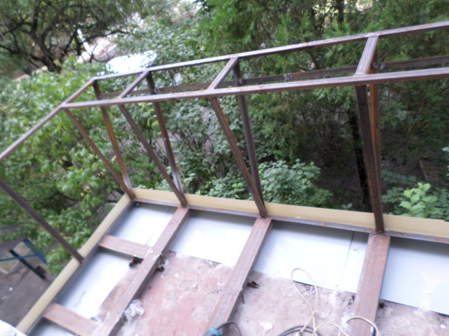

Приветствую. Есть время немного поговорить на эту же тему. Она и мне самому интересна, поэтому кое-что добавлю! Давайте перейдем к здравому смыслу и тому, что всем понятно, так как разрешительная система слегка попахивает былым бюрократизмом, и поэтому тут больше ничего говорить не хочу)) Нагрузки, распределение нагрузок при выносе балкона. Немного общая информация, так как мы сейчас не обсуждаем какой-то индивидуальный балкон. При этом сразу скажу, что вот так делать вынос балкона нельзя: https://www.youtube.com/watch?v=0LaYTS3b5aQ Не знаю, поняли ли это заказчики, и хорошо, если да, и не приняли работу. Но это не вынос, а так себе надстройка, с которой вместе можно учиться летать, не дай Бог! Итак, нагрузки. Часто при выносе балкона нагрузки никто не рассчитывает. Поверьте, так оно и есть. Самопалов с половины в регионах, там где меньше докапываются. Там, где выезжают специалисты и все происходит через оформление, все, конечно же, на порядок дороже и дольше, но и на порядок правильнее, безопаснее. Так вот, в других случаях, когда делают откровенно тупо и бездумно, практически всю нагрузку несет та несчастная плита, которая торчит из дома. Расчетная нагрузка на нее, пусть, 400-600 кг, в среднем (но строго индивидуально, некоторые плиты и на это не рассчитаны), и пусть даже есть с походом там, что больше вес выдержит... но представьте только, что на плиту опирается вес стального выноса, рама, стекла, обшивка наружная и внутренняя, и потом еще все, что вы сложите на балконе. Нагрузка должна разноситься на стены, верхнюю плиту, боковые, на нижние опорные элементы. При этом намного лучше, если с плиты балкона не снимается вся нагрузка, а равномерно распределяется. Стальная конструкция выноса уходит в стены и боковые несущие, но также опирается на плиту. Вот тогда будет что-то более-менее правильное. Также, обратите внимание, что анкера, дюбели и все прочее тут не работает. Сквозной крепеж на пятаки со сваркой - да! То есть, изнутри помещения крепится стальная рама выноса.
Нельзя ставить козырек, опирая его только на раму. А так делает примерно треть бездарей. Нужно дополнительные опорные элементы предусмотреть, так как козырек, это не просто лист профнастила, это утепленная конструкции, которая также имеет вес, и когда она давит на раму, а та давит на плиту, получается, что для разрушения ж/б плиты и полета ее вниз не хватает на балконе только одного-двух человек!! задумайтесь!
Кроме того, вынос балкона выполняется с обязательным распределением нагрузки через косые. Нельзя делать конструкцию угловую под 90 градусов, нужны косые установочные балки, передающие нагрузку на основную плоскость. Вот что-то из этого разряда (смотрите, пожалуйста, только косые, так как остальная несущая рама здесь выполнена не совсем правильно):

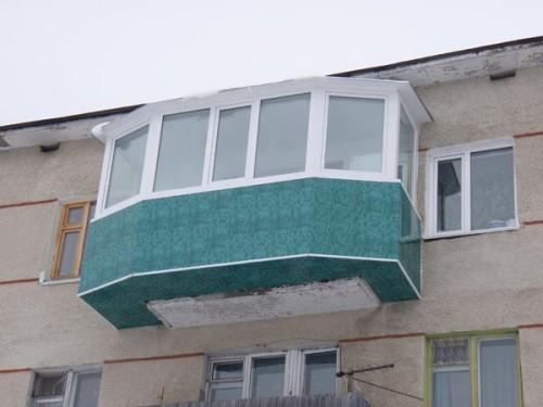

Да, можно видеть в сети, на сайтах компаний, предлагающих расширение балконов, вот что-то подобное, с виду сразу даже очень красивое:
расширение балкона, схема
Но если присмотреться, то пользы от такого балкона мало, и это просто картинка... а вам нужно тратить время, деньги, физические усилия. Да еще и состояние вашего дома, бюджет и все прочее многое решает. Оно-то хочется, но ведь так повелось, что все стараются повысить комфорт и практичность с максимальной экономией. А именно здесь этого делать нельзя. Разве, подобные варианты возможны на первом этаже, где пристраивается типа подвал-кладовая):-)
