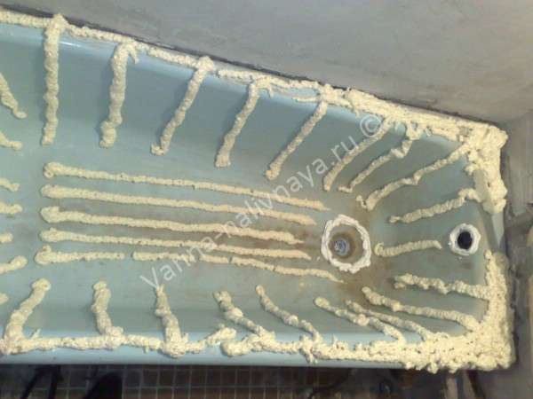

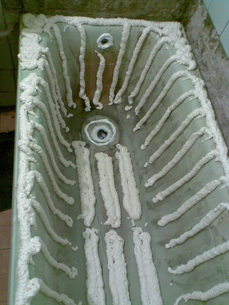

А вставки сажают на Монтажную пену!
8-16 полосок поперёк, и 4-8 вдоль по дну
Но не это главное.
Ясно. что на пене держаться вкладыш не будет.
Держится он только из-за того, что его прижимают
сливом и переливом.
Вот смотрите фото.
Как раз у слива и перелива, по кругу наносится КЛЕЙ, а не ПЕНА
А вот между полосками монтажной пены ВСЕГДА
будет образовываться КОНДЕНСАТ!
Т.к. ванна всегда холодная, а когда начнете наливать
горячую воду, неизбежно в пустотах между ванной и
вставкой будут появляться мельчайшие капельки воды.
Вот пример конденсата на бутылке воды, взятой из
холодильника и поставленной в тепло:
Вот такие же капельки воды будут образовываться и между
ванной и вставкой КАЖДЫЙ раз при наполнении ванны водой.
А так как воде деваться некуда- то она загниёт через
месяц-полтора....
И образуется ГРИБОК (чёрная, вонючая слизь).
Вот видео, где видно, что между ванной и вставкой ВСЕГДА будет вода:
http://www.youtube.com/watch?v=wHvNr2f4zD0
И в США такая же история...тоже грибок и слизь
http://www.youtube.com/watch?v=G1dIiLGmb30
Читая негативные отзывы тех, кто поставил вставку в ванну- я
заметил вот ЧТО.
Практически все жалуются на то, что вода попадает между вкладышем и ванной. Затем гниёт там и, как следствие, запах невыносимый исходит.
Но все грешат на то, что мол мастера плохо загерметизировали края вставки, соприкасающиеся со стеной. Вот в эти щели, по их мнению, и попадает вода.
А вот доказательство того, что прав я, говоря о КОНДЕНСАТЕ!
Вот фото стандартной заводской вставки.
Обратите внимание на УГОЛОК по краям.
Даже если ванна с такой вставкой будет посреди комнаты стоять
(или вынести на улицу под ливень)-
вода НИКАК не попадёт между ванной и вставкой!
Она вся будет на полу.
А на видео видно, что вода внутри....и гниёт.
Это и есть КОНДЕНСАТ!!
