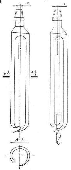

Скважины на воду на дачах и в деревнях чаще всего бурят с помощью спецтехники. Однако это совершенно не означает, что нельзя попробовать сделать скважину самостоятельно. Конечно, на артезианскую скважину замахиваться не стоит, а вот скважину на песок (до 20 метров) вполне можно осилить. Рассмотрим, как проще всего сделать бур для скважины своими руками. Самый распространенный и популярный тип бура – ложковый, используемый для бурения в песчаных и глинистых грунтах. Ложка представляет собой полуцилиндр из листовой стали с отогнутой режущей кромкой. В нижней части ложки иногда приваривается сверло по металлу, воспринимающее первичную нагрузку при бурении. Для того, чтобы получить отверстие большего размера, чем диаметр ложки, ее делают асимметричной с эксцентриситетом около 10—15 миллиметров. Еще один способ изготовления ложкового бура основан на использовании трубы соответствующего диаметра, в которой вырезаны, отогнуты и заточены режущие кромки. Если дома есть муфельная печь, то кромки бура можно закалить, если нет, то не страшно, просто придется чаще их затачивать. Во время бурения следует помнить, что ложка за один заход углубляет скважину всего на несколько сантиметров, т.к. необходимо постоянно извлекать на поверхность выбранный грунт.
