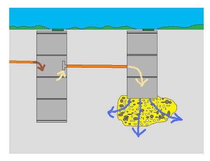

Однако сегодня все больше людей хотят жить за городом с удобствами, поэтому обустраивают системы автоматической подачи воды в дом и устанавливают необходимую сантехнику. Соответственно, строительство дачной канализации своими руками значительно усложняется. Хотя, при желании это абсолютно реальный процесс. Если вы не боитесь масштабных земляных работ, то можно соорудить систему канализации из бетонных переливных колодцев. Самый простой вариант – это два колодца, соединенные между собой трубой. В первом колодце оседают твердые фракции, а жидкость переливается во второй и просачивается в грунт через подушку из щебня. Для того чтобы уменьшить частоту вызовов ассенизаторов многие дачники используют специальные биологические добавки, расщепляющие твердые фракции стоков. Как показывает практика, метод очень эффективный.
