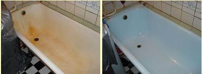

«Реставрация ванн отзывы» собрала по всему миру. Один из самых распространенных способов – это эмалировка ванны отзывы. Этот процесс очень распространен благодаря своей простоте и доступности. Отреставрировать ванну таким способом можно и самому, только для этого придется купить все необходимые материалы и инструменты. Ванна обрабатывается дрелью с резиновым кругом, после этого ее поверхность необходимо обезжирить, это можно сделать даже с помощью соды. Далее нужно вскрыть ванную эмалью и дождаться полного высыхания. В настоящее время существует множество видов эмали. Импортная эмаль сохнет быстрее, чем отечественная. Цена заграничной эмали значительно дороже эмали русских производителей. Что же выбрать – возможность сэкономить деньги или время? Решать только Вам. Безусловно, если посчитать все затраты, то реставрация обойдется дешевле полной замены ванной. Если Вы решили затеять полный ремонт в ванной комнате, то тогда замена ванны имеет смысл. Еще одно несомненное преимущество – Вы можете окрасить ванну в любой цвет. Высохшая ванна будет смотреться как новая, тем более что даже цвет у нее теперь будет другой. На фото ниже видно, какая ванна была до реставрации, и какая стала.
ванна до эмалировки и после нее
