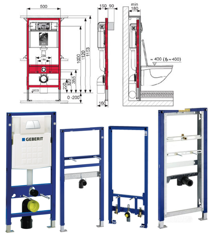

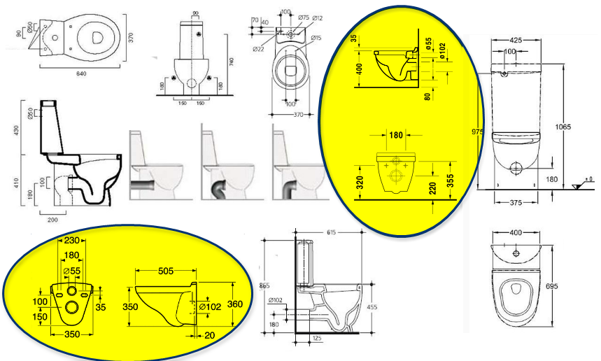

Интересно, при таком огромном наличии сантехнических приборов форум унитазы рекомендует устанавливать напольную чашу в частном доме. Прошу прощения, но этот сантехнический прибор для общественных уборных. Существует большое разнообразие напольных и настенных унитазов, есть даже моноблоки. Тут на форуме представлен очень обширный обзор сантехники. Но при выборе унитаза надо руководствоваться не только внешним видом, но и условиями монтажа.
Принципиальные схемы мотажа унитаза
Тут некоторые виды напольных и настенных унитазов с их размерами (ориентировочно у всех одинаковые +/- с десяток мм).
Приблизительно так монтируется настенный унитаз
Но если вы решили установить настенный посмотрите приблизительно, что вам предстоит смонтировать.
Типы монтажных блоков настенных унитазов

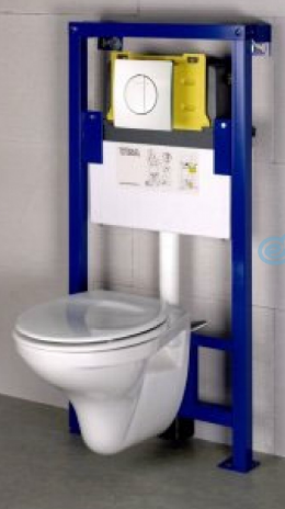

Извините, но выступлю против навесных унитазов. Сейчас про них много говорят, я поставил такой в городской квартире. Но толи нам смонтировали неудачно, толи такие конструкции не предподагают крупного седока, но буквально за месяц расшатался и начал подтекать. Сейчас меняю на обычный. И в доме тоже буду ставить привычный вариант.
shuravi
Сообщения: 2416
Бонусы: -4.98
Откуда: Москву ... покинул
Благодарил (а): 160 раз
Поблагодарили: 176 раз
Баллы репутации: 3828
Тема: Re: Форум унитазы
TverdoZub писал(а):Извините, но выступлю против навесных унитазов. Сейчас про них много говорят, я поставил такой в городской квартире. Но толи нам смонтировали неудачно, толи такие конструкции не предподагают крупного седока, но буквально за месяц расшатался и начал подтекать. Сейчас меняю на обычный. И в доме тоже буду ставить привычный вариант.
Каждый посетитель форума имеет свое мнение на любую тему. Справка - настенные (навесные) унитазы и их крепеж рассчитаны на нагрузку до 300 кг... Вам можно только посочувствовать, если вы применяли стандартные, фирменные монтажные рамки для установки унитаза. Рабочие просто допустили брак, не предусмотрели конструкцию и материал стены крепления рамки, использовали не надлежащий крепеж, не зафиксировали сам унитаз на крепежных тяжах (болтах) – причины могут быть самые разные, надо просто внимательно разобраться и не делать поспешных выводов. Все же вы не копейку уплатили.

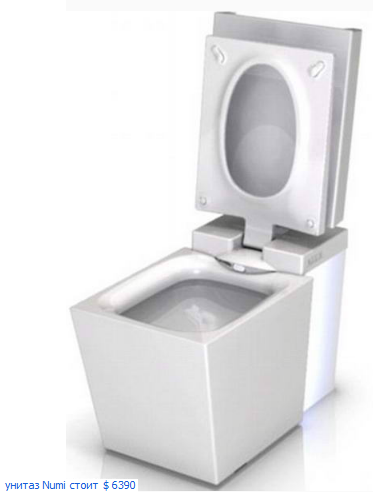

Другой вариант - установите моноблок или унимтаз в стиле хай-тек типа Numi.
