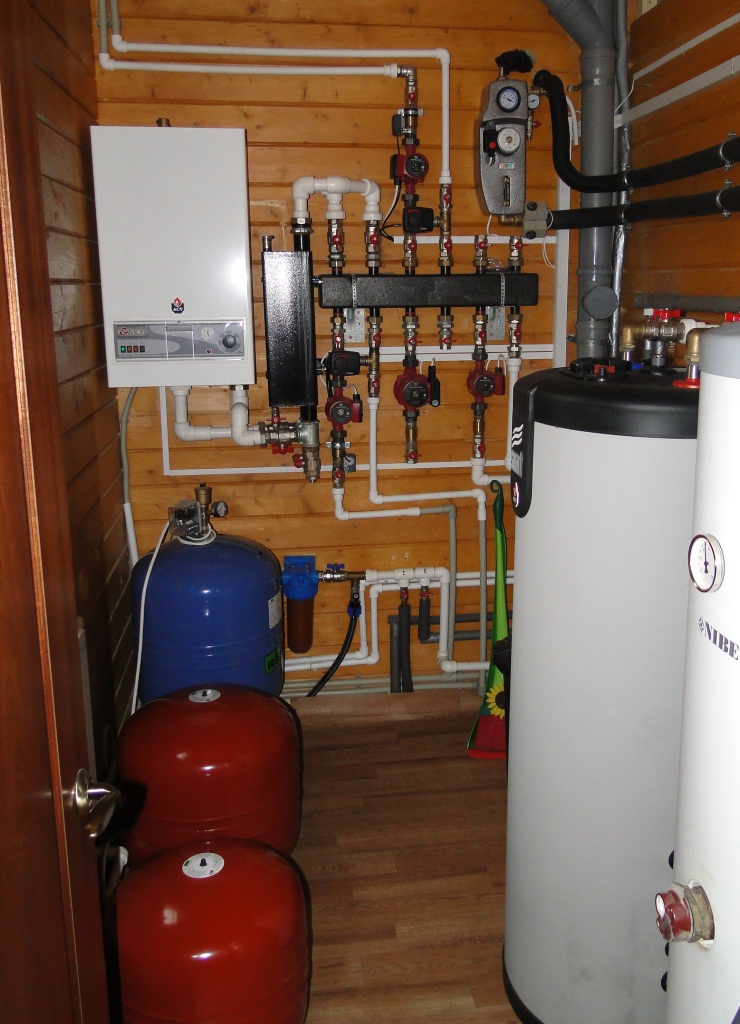

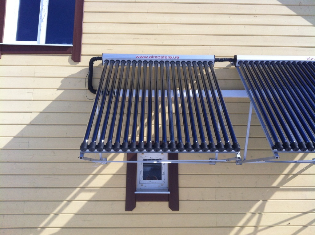

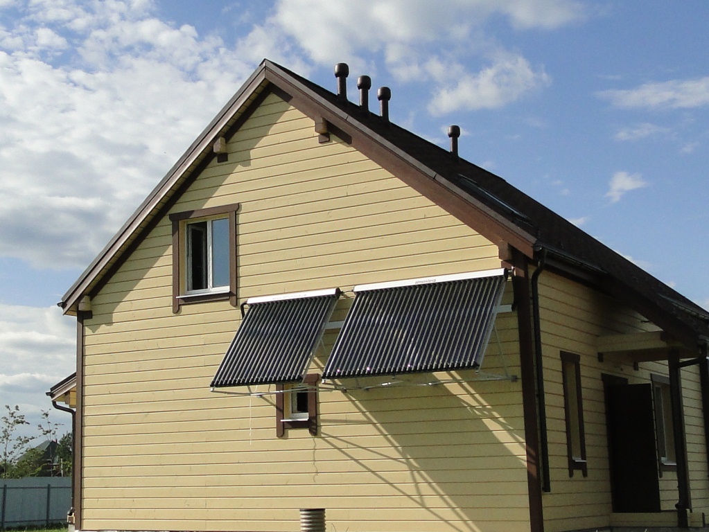

Я использую Солнечную систему в Подмосковье и очень доволен. Да, это действительно ДОПОЛНИТЕЛЬНЫЙ источник, а не основной. Это не Buderos Logasol (возможно мне надо новую тему создать? )
Небольшой комментарий.
Газа у нас нет. И когда будет - неизвестно (35 км от МКАД , очень далеко :D ).
Использовать газовые баллоны - такая идея даже не отметалась, она просто не приемлема по определению. Были мысли по автономному газоснабжению. Но эти мысли были отметены.
Другие виды топлива - тоже не нравятся. Остается только электричество. Ну и тепловой насос в перспективе (вот жду когда они еще больше подешевеют и станут более совершенными).
И, конечно же, солнце! Да, в Москве солнца маловато. А дожди этого лета вообще как-то удручают. Но, даже при таких дождях все лето горячая вода была от солнца. Котел включали раза три или четыре совсем не надолго.
По затратам на электричество давно хочу посчитать, но все руки не доходят (борьба с ГУД ВУДом по его косякам отнимает не то, чтобы много сил, но занимает уж очень много места в голове).
Но посчитаю, надеюсь скоро.

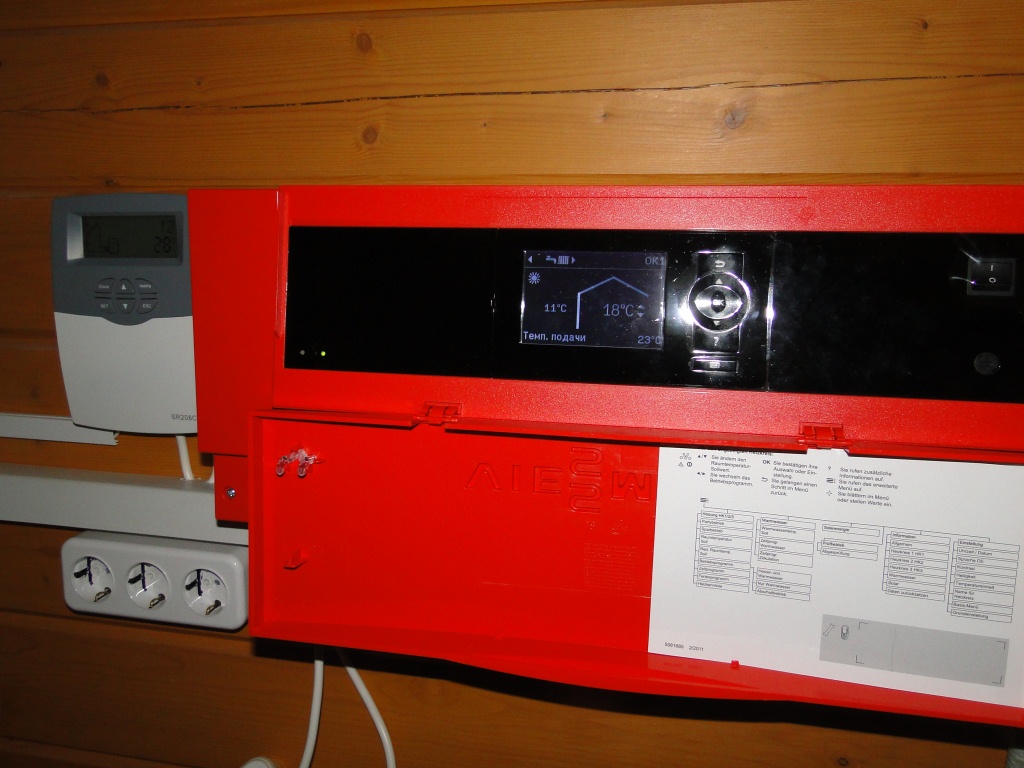

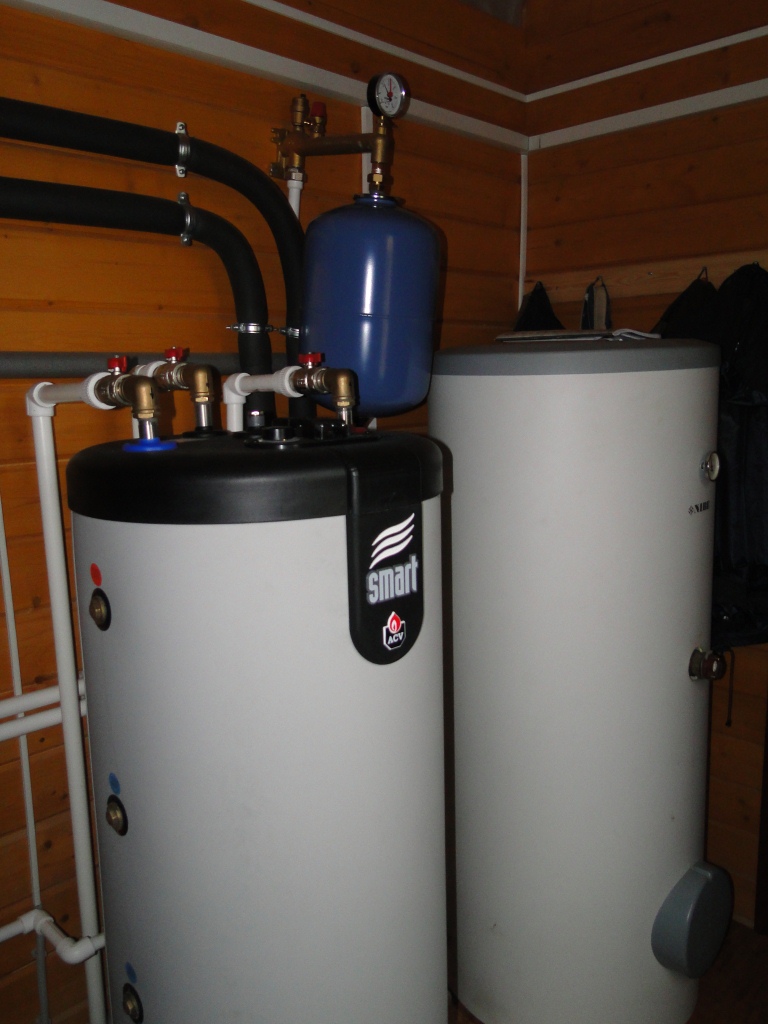

Ну и по фото (по-порядку) - 1. общий вид котельной, 2. два бойлера - один для нагрева от солнца, второй соединен с первым и догревает от котла, если надо
3. "Мозги", которые всем управляют. Слева контроллер солнечной системы, справа - общий (отопление и ГВС) 4. и 5. вид снаружи. Трубки на задней (южной) стороне дома.
В целом - все.

Спасибо за такую наглядную информацию. Ваш комментарий даст толчок для воплощения у себя на участке многим посетителям форума.
Не думал, что такое решение в Московской области может дать положительный эффект...
Если правильно вас понял - вы "напрямую" используете тепловую солнечную энергию, без преобразования тепловой (световой) энергии в электрическую и ее накопления аккумуляторами... Только как вы эксплуатируете систему горячего водоснабжения в зимних условиях, при минусовых температурах ? В этих условиях вы отключаете первый контур со сливом воды и пользуетесь только вторым бойлером (контуром)?

shuravi писал(а): Только как вы эксплуатируете систему горячего водоснабжения в зимних условиях, при минусовых температурах ? В этих условиях вы отключаете первый контур со сливом воды и пользуетесь только вторым бойлером (контуром)?
Зимой тоже работает :D Ничего не отключаю.
Давайте я новую тему заведу и там подробно все расскажу. Просто моя система к Buderosу не имеет отношения.

Немного удивил ваш ответ. Вода все же при минусе замерзает. Постоянный проток по сети... но и тут тоже есть вопрос - воде нужно "успеть" нагреться от солнечных лучей...
Тут есть явно какие-то "маленькие хитрости". Буду с интересом ждать вашей темы с фотографиями, пояснениями и комментариями. И если это не такой большой секрет - кто разработчик этой идеи?
