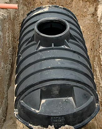

Вот как сделать канализацию на даче надо, по форме вражеской подводной лодки
Для того, чтобы понять, как сделать канализацию на даче, следует вначале определиться с ее принципиальным видом, ведь они бывают разные. Одними из наиболее распространенных видов являются септик, а также колодец фильтрующего типа. Для этих двух случаев будет необходимо вырыть шахтную яму на 3 метра.
Стенки колодца можно выполнять из разных материалов: железобетона, кирпича-железняка либо из камня бутового типа. Диаметр можно сделать толщиной 1,5 метра. Очень важно, чтобы глубина шахты примерно на 1 метр превышала его же диаметр.
Для нижнего края стены колодца делаем отдельное основание из бетона, а средняя часть должна сразу переходить в землю, то есть колодец делаем как бы дырявый, а землю и грунты используем в качестве дополнительного фильтра.
В самом нижнем кольце делаем боковые отверстия, которые находятся на расстоянии 11 сантиметров друг от друга. Всего их делаем 82 штуки, размещаем в несколько рядов, а диаметр берем в пределах около 5,5 сантиметров. Какой бы ни был материал стен колодца, все равно будут нужны подобные отверстия. Внизу колодца делаем метровый слой основного фильтра. Для этого используем щебень либо гравий. Кроме того, тот же щебень следует использовать при заполнении пустоты между землей и стенками колодца.
Вот с вышеуказанных действий и следует начинать. Но, на какой глубине лучше всего установить патрубок отводного типа?

Как сделать канализацию на даче лучше? В септик с вывозом нечистот ассенизационной машиной два раза в год. Описанная система скорее подходит для загородного дома, коттеджа. Ну, зачем на небольшом дачном участке такой монстр, закопанный в землю, если на даче постоянно не проживать. Это просто будут закопанные деньги и удовлетворение – у меня на даче есть автономная система канализации.

Через эти дырки, земля-песок наползет, года через 3-5...:-):-):-):-):-)) Как чистить будете? Выгребать весь гравий с песком - землей? и засыпать новый? А еще может заилиться от глины.

Пардон, через какие «дырки» :shock: :?:
И почему именно песок и гравий будет наползать или заилиться от глины? :? Вы не могли бы пояснить ход ваших мыслей...
Если так рассуждать, то тут страшны и ливни, весенние и осенние наводнения... попадание колеса тяжелого грузового автомобиля… кометы... и т.д. ;)
Септики установлены не на одном загородном участке, периодически обслуживаются и работают нормально без проблем владельцу. Дачные же обслуживаются значительно реже – нет необходимости...
