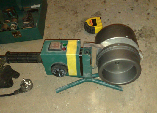

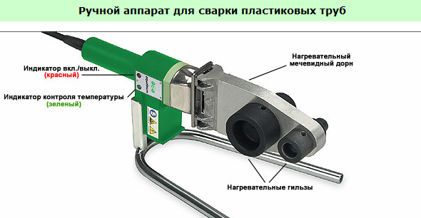

Перед тем, как паять полипропиленовые трубы, необходимо учесть, что для этого нужен специальный паяльник, а сам процесс не особо сложный, да и в прилагаемой к оборудованию инструкции есть все указания, которые нужно перед началом работы тщательно изучить. Там есть все ответы на самые распространенные вопросы и расписаны все нюансы процесса. Также перед началом пайки полипропиленовых труб необходимо приобрести специальный резак для их резки, если его нет в комплекте для пайки.

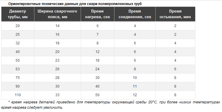

Процесс пайки осуществляется следующим образом: те пропиленовые элементы, которые подлежат соединению необходимо вставить в соответствующие по размеру разъёмы паяльника. В наборе для паяния есть разные насадки для разных диаметров труб. После того, как они нагрелись, их нужно сразу ровно соединить, немного при этом подержав вместе. Примерное время пайки полипропиленовых труб – это где-то минута. Когда паяются такие полипропиленовые элементы, как уголки, переходники и прочие, то нужно следить за тем, чтобы они соединились очень ровно.
