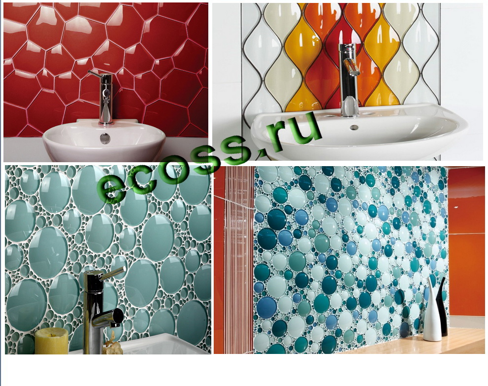

Ремонт в ванной зачастую превращается в масштабное поле боя. Захотев однажды поменять полочки, Вы вдруг обнаруживаете, что уже присматриваете новую ванну и плитку. В этой статье пойдет речь о том, как плитку класть в ванную.
Для начала нужно убрать из ванной старую сантехнику, чтобы она не мешала работать. Если на полу или стенах есть кафель, то с помощью молотка и зубила его нужно убрать. Далее подготавливается та поверхность, на которую будет укладываться плитка, - стены и пол шпаклюются и выравниваются. Вы должны постараться сделать так, чтобы поверхность была идеально ровной, тогда класть плитку будет намного удобней и легче. С помощью уровня можно определить любые недостатки поверхности.
Плитка покупается с небольшим запасом. Для пола и стен плитка различается по качеству, поэтому она должна быть разной. Для укладки плитки лучше воспользоваться специальной клеевой смесью, с ней гораздо удобнее работать, чем с цементным раствором. Укладывать плитку начинаем со стен, причем делать это нужно снизу вверх. На полу плитка укладывается от дальнего угла к двери. Только через несколько дней после укладки плитки, можно устанавливать сантехнику в ванной комнате. Прочитайте статью про то, как затирать швы плитки видео. А как Вы укладывали плитку в ванной комнате?
