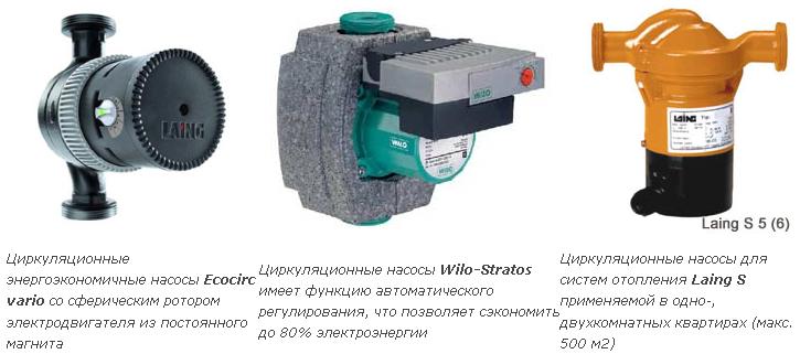

Каждый циркуляционный насос имеет ряд параметров, которые и определяют его функциональные способности. К этим параметрам относятся расход насоса и его напор. Данные параметры указываются в паспорте на насос, и как они влияют на работу системы отопления, мы разберемся дальше. Первый параметр, это расход насоса.
