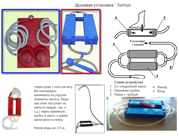

В летний период, вообще без каких-либо дополнительных затрат, можно использовать душ Топотун.
Топтун - душ для дачи
Это неприхотливое устройство позволит вам принять душ в "полевых условиях" (в кабинке из каркаса и полимэтиленовой пленки или простио под деревом). Минимальные затраты - ведро, два теплой воды, небольшие физические усилия (можно сказать аэробика) и у вас прекрасная возможность принять водные процедуры.
Это устройство возможно использовать и для мытья автомашины возле водоема...

shuravi писал(а):...В летний период...можно использовать душ Топотун... устройство возможно использовать и для мытья автомашины возле водоема...
Действительно неплохо его использовать для мытья машины - ведро +душ «топотун» и щетка для мытья машины вместо рассекателя. И аэробика, и вода подается под давлением практически в любое место. Еще можно привлечь женскую половину к этому увлекательному процессу, пусть топчутся с пользой для дела... :)
