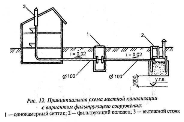

Позвольте, мы говорим о том, как правильно сделать канализацию локальную (от деревянного или кирпмчного загородного дома к септику) или центральную - с подключением к магистральному коллектору? Если первое - то какой формы и глубины котлован? И почему вообще котлован?. Если второе, то точно не котлован, а траншея!
У нас на даче канализация локальная. Септик имеет глубину в три метра. Сделан из бетона с дополнительной изоляцией снаружи. Сверху металлический кессон. Пластиковая труба выведена из цоколя на глубине примерно 70 сантиметров ниже уровня грунта. По документам в нашей местности уровень промерзания грунта - как раз 70 см, поэтому по всей длине сделана теплоизоляция, а в трубе проложен греющий электрический контур с термостатом. Стоки по пути от дома к септику не замерзают никогда! В 5 метрах от септика расположен дренажный колодец. Он в углу участка, там енсть технические ворота, куда может подъехать ассенизационная машина.
Траншея самая обычная, труба лежит на подушке из крупного щебня и им же обсыпана. Сверху засыпали глиной. Кирпичом не обкладывали. Длина трубы от дома до септика - около 10 метров.
На картинке - похожая схема.
Схема устройства канализации на даче

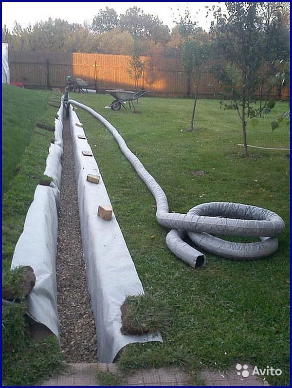

P.S. Ещё к вопросу о том, как правильно сделать канализацию, на этот раз ливневую. У нас несколько дней в крае не прекращаются прямо тропические дожди и встал насущный вопрос об эффективности ливнёвки. Рельеф участка такой, что дом стоит выше основной массы участка, но между забором и фасадом метров десять ещё выше. Проверили вчера систему дренажа, которую закопали по периметру цоколя. Специально ходил посмотреть в ливень. Дренажная труба выведена далеко в огород и из неё текло как из ведра, особенно к концу дождя и потом ещё некоторое время, пока вода просачивалась с поверхности. Глубина её заложения - около метра. По всей длине. Поскольку участок наклонный, самотёк обеспечивается сам собой. Но всё ли мы правильно сделали - не знаю...
Как правильно сделать канализацию
