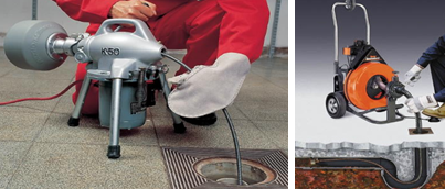

Прочистить канализацию внутри квартиры и дома самостоятельно может сделать любой его владелец. Как прочистить канализацию в своей статье на странице форума хорошо описал Vlad это прочистка с применением щелочных составов, но не рекомендуется для чугунных старых труб. Прочистка под давлением воздухом или струей воды из шланга диаметром 6-8мм, вручную механическим путем тросом, металлической или пластиковой спиралью или с применением механических приспособлений, различных насадок и механизмов.
Механическая чистка канализации
Эффективность прочистки зависит от степени засора. Но необходимо помнить, что внутриквартирные канализационные трубы не рассчитаны на избыточное давление, поэтому в самых сложных засорах рекомендуется применять комбинацию механической очистки и размывание засора струей воды. Наружная (внутридомовая) канализация чистится значительно сложнее. Ручным тросом, возможно, прочистить до 6-9 метров. С применением насадок, возможно, прочистить трубу до 30 метров.

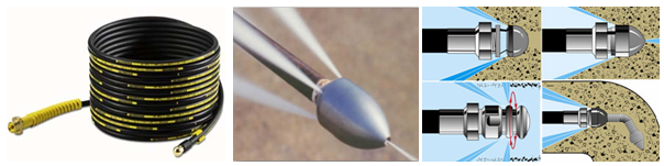

Гидравлическая чистка канализации
Применение промывки струей воды с применением шланга высокого давления и специальной насадки практически можно прочистить любой существующий пролет между канализационными колодцами. Возможно применение термический способ промывки канализации водой под давлением нагретой до 150 °. Для сложных засоров дворовой канализации рекомендуется вызывать специализированную фирму, и она своими штатными средствами (гидродинамическими машинами, барабанными механизмами и т.д.) выполнит работу.

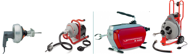

Оборудование для чистки канализации
