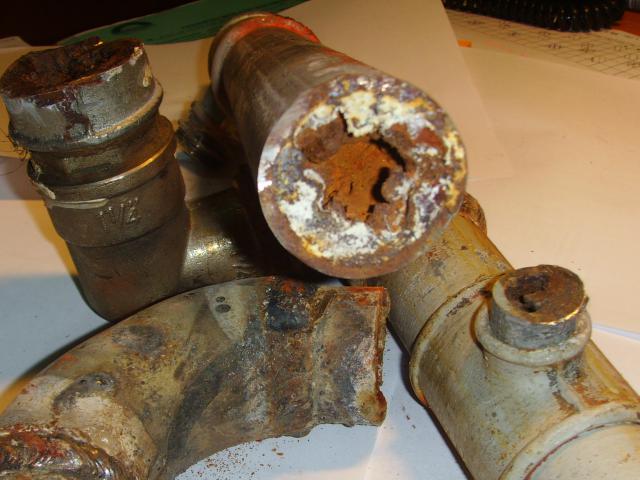

• засорение водопроводной трубы вследствие длительного срока эксплуатации и качества воды. Как правило, засорение изнутри не грозит металлопластиковым трубам. Но, если у вас старый дом и водопроводные трубы не менялись в нем десятилетиями, то в результате коррозийных процессов произошло засорение труб ржавчиной.
