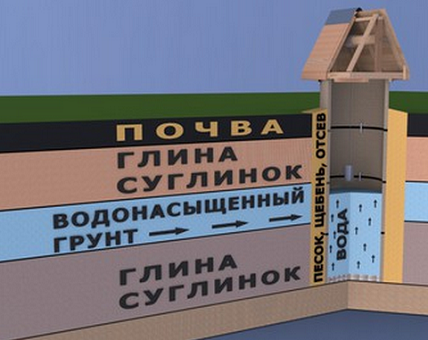

Иногда при рытье колодца можно попасть в засаду, и тогда придется решать, как пройти плывун в колодце.
Сколько не копай плывун, а все равно не выкопаешь, ведь он будет постоянно восстанавливаться и даже грязевые насосы тут не помогут. Но выход есть и заключается он в том, чтобы создать шпунт, который представляет собой перегородки из заостренных досок.
Плывун на 20 сантиметров толщиной - это уже проблема. Что уж говорить про монстров с метровой и полутораметровой прослойками. В принципе, можно просто вбить длинную чугунную трубу, предварительно закрепив ее надежными направляющими. Часто дно колодца покрывается крышкой из дерева для того, чтобы разделить чистую воду с глубин, которая поступает вверх по трубе, от поверхностной жидкой грязи.
А вот вариант более простой. А зачем вообще нужен колодец? Может следует отказаться от этого и пробурить водоносную скважину? Скважина почти всегда отлично бурится через плывун, кроме того, она требует гораздо меньше усилий по проведению земельных работ. Зачем нужен простой колодец, если его в большей половине случаев заменяет, например, абиссинский колодец и аналогичные ему системы?
