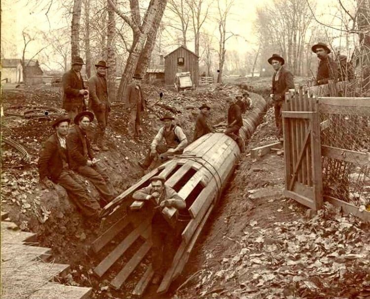

Тема: Как провести воду из скважины?
Кстати, недавно ток узнал, что трубы были деревянными !! И меняют их постепенно только сейчас! (P/S спасибо Спбшному туроператору и прекрасному экскурсоводу что посвятил меня в таинства истории. Увлекательно.
Дома решил поискать в сети . Про Питерские трубы фото не нашёл, но инфы много
ГремLLLiн писал(а):Источник цитаты ро Питерские трубы фото не нашёл, но инфы много
там уже давным-давно всё заменено
