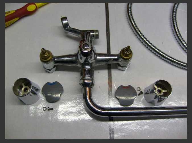

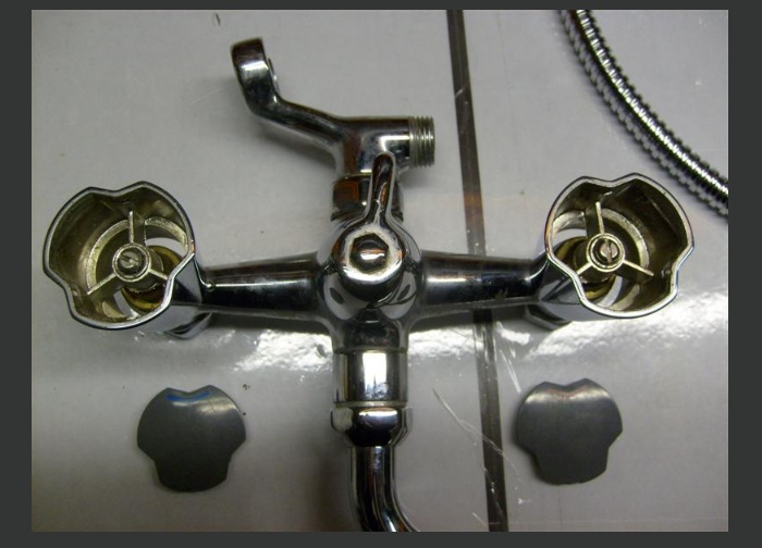

Для этого снимаем декоративные крышки и выкручиваем винты, находящиеся под ними:
Снимаем рукоятки кранов:

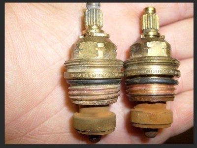

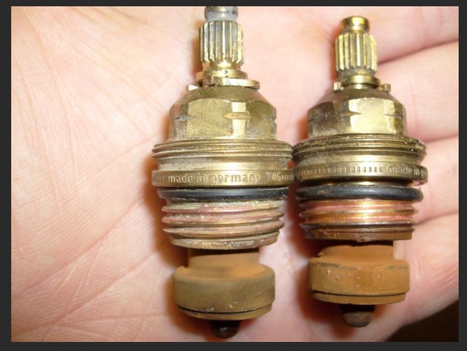

Выкручиваем кранбуксы, оцениваем их состояние и принимаем решение о ремонте или замене.
