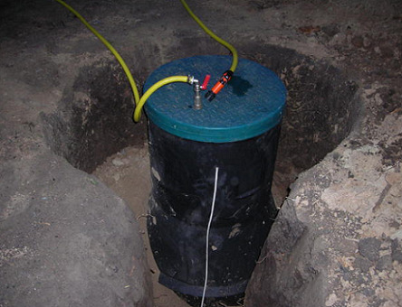

Как сделать кессон для скважины своими руками просто приобрести стандартный пластиковый кессон и установить его в соответствии с инструкцией.
Пластиковый кессон
Пластиковый кессон.png (48.32 КБ) 14807 просмотров

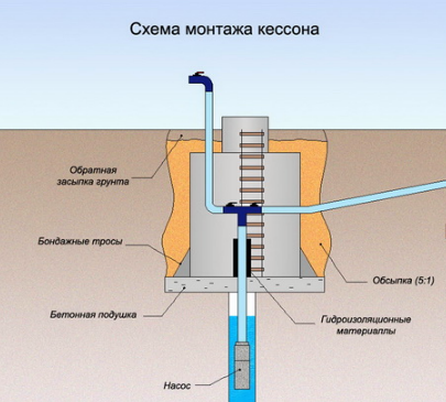

Стандартный пластиковый кессон рассчитан на эксплуатацию при низких температурах и прослужит значительно больше ,чем 25 лет. В нем предусмотрен ввод труб и установка подъемного механизма для насоса. И не надо ничего придумывать...
Схема пластикового кессона
