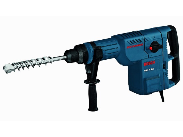

Старший писал(а):Стены можно бить буром перфоратора, но только чуть больше прорабатывать, чтобы труба с мерилоном встала
Когда у меня встала проблема как сделать водопровод, пробив кирпичную стену (сантиметров 50, по-моему) я долбился по неопытности очень долго, но всё-таки победил. Брал напрокат перфоратор Бош 11, если не изменяет память. А так вообще можно с кондиционерщиками договориться, у которых своя техника. Потому что в аренду перф дорогой. И ещё залог пришлось оставлять.
