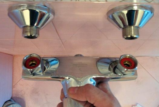

Подключение к водопроводу можно произвести с помощью «жесткой» подводки (латунные или медные трубки с накидными гайками) или «гибкой» подводки (гибкие шланги в металлической оплетке). Установить смеситель с помощью гибкой подводки намного проще – вам не придется точно подгонять расстояние между трубами к параметрам смесителя. Однако, не экономьте при покупке такой подводки – некачественные гайки или шланг могут сломаться в самый неподходящий момент. На время отъезда перекрывайте подачу воды в унитаз, душевую кабину или стиральную машину во избежание неприятных сюрпризов.
Несовпадение межосевого расстояния между водопроводными трубами и расстояние между входными патрубками смесителя составляет основную трудность при установке. Эту проблему поможет решить гибкая подводка, как мы писали выше, а в случае жесткой подводки – изогнутые втулки (переходники, эксцентрики). Затягивать гайки следует осторожно – закрутить руками насколько возможно, после чего довернуть полтора-два оборота ключом. Излишнее усердие может привести к повреждению прокладки или поломке гайки.

Смеситель с трубками имеет два латунных или медных патрубка, жестко соединенных с корпусом, и устанавливается намного проще. Для установки смесителя на трубки надевают накидные гайки, наматывают уплотнитель и соединяют с подводкой холодной и горячей воды (при необходимости подогните трубки), после чего затягивают гайки.
