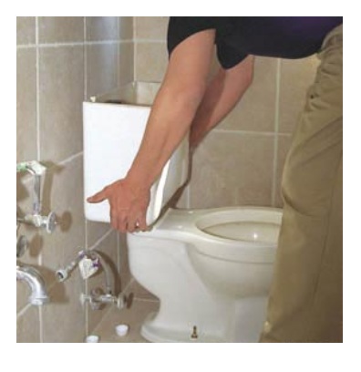

Установкой унитаза в доме традиционно занимается сантехник. Если же по округе хорошего специалиста не найти, то можно попытаться самостоятельно осуществить эту процедуру. Если не знаете, как установить унитаз, то начните с подбора крепежа, с помощью которого унитаз будет крепиться к полу. Проще всего устанавливать унитаз на деревянный пол. В этом случае можно обойтись обычными саморезами. Для того чтобы закрепить унитаз на бетонном полу придется дополнительно купить пластмассовые дюбеля и сверло по бетону соответствующего диаметра. Здесь придется проявить максимальную аккуратность при разметке места крепления.
Наиболее ответственной операцией считается процедура присоединения слива унитаза к канализационной трубе. Особенно, если наблюдается нарушение соосности в соединяемых трубах. Впрочем, с появлением гофрированных отводов процесс «стыковки» значительно упростился. Самое главное – не забыть обработать места соединения герметиком. Сборку и установку сливного бочка необходимо производить в строгом соответствии с инструкцией. Резьбовое соединение на входе бачка нужно обязательно изолировать с помощью классической пакли или фум-ленты. В обязательном порядке нужно проверить герметичность всех соединений, лучше несколько раз с интервалом в пару дней.
