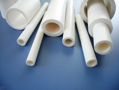

Если попробовать поинтересоваться тем, какие трубы лучше, то ответ будет зависеть напрямую от цели применения будущего трубопровода. Но, скорее всего, наиболее подходящим окажется один из подвидов пластиковых труб.
Коррозия металла - это явление известное многим, и соответствующие коммуникации подвержены ему вполне заметно. Всего лишь каких-то 9-14 лет, и подобную систему придется менять на новую, хотя, это зависит от условий эксплуатации.
Что же касается коммуникаций из пластика, то они не подвержены коррозии, однако на всех пластиковых трубопроводах присутствуют металлические элементы. Кроме того, обычно замена старых труб на пластиковые производится частично. А это означает повышенный уровень коррозии в местах стыков новой и старой подсистемы.
Наиболее износостойкими являются пластиковые коммуникации из полиэтилена и полипропилена. Достоинства: легко монтировать, высокая стойкость к высоким и низким температурам, легкий вес, а также вполне приемлемая прочность. Еще есть трубопроводы, материалом для изготовления которых, является поливинилхлорид. Подобные варианты применимы разве что для канализации.
Трубы из пластика
