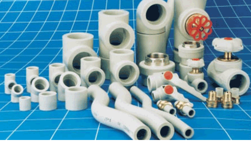

Конструкции пластикового типа достаточно бюджетны. Кроме того, они категорически не применимы для отопительных систем. По каждому из материалов, будь то поливинилхлорид, полиэтилен либо полипропилен, на упаковке должна быть указана предельная максимальная температура их применения. Сопоставьте эти данные с проектом собственной системы. Чтобы соединить воедино любые части подобного водопровода, необходимо их спаять либо склеить. Потребуется человек-специалист с паяльником, которому скорее всего, необходимо будет доплатить за монтаж. Фитинги из подобного материала дешевые, но процесс монтажа более чем затруднен, а также возможны протечки в точках стыков.

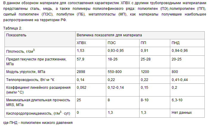

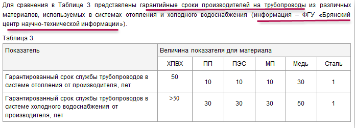

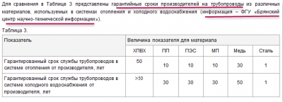

Но какие трубы выбрать? Рынокв большом изобилии труб разных типов и метериалов. Предлагаю для ориентации выбора сравнительные зарактеристики некоторых видов труб, рекомендую присмотреться к трубам из поперечно-сшитого полиэтилена РЕХ-а.
Характеристики труб
Гарантированные сроки службы труб
Интересные, высокого качества гофрированные трубы из нержавеющей стали (универсальные, практически вечные, но дорогие).
Водопровод из гофрированной трубы из нержавеющей стали
Конечно выбор за владельцем и многое зависит от стоимости материала.
