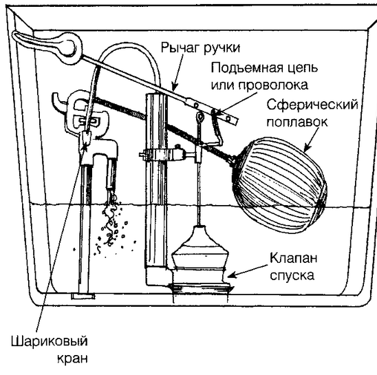

Прежде чем решать, как устранить течь в унитазе, следует разобраться в точной причине данной поломки. Если говорить об инструментах, то обычно бывает достаточно наличия пакли, ножа, а также бумаги наждачного типа.
У сливного бака имеется крышка, ее следует осторожно снять и при этом постараться не поломать. Далее после открытия обнаруживаем "грушу" (она должна плотно соприкасаться с седлом), которая износилась (обычно это заметно не вооруженным глазом).
Решение состоит в том, чтобы поставить новую грушу, впрочем, случаются течи и по другим причинам. Иногда вместо покупки новой, получается напихать старую паклей, или аналогичным материалом. Еще бывает так, что груша потеряла в весе во время своей эксплуатации, и плохо перекрывает первичное сливное отверстие. Здесь тоже все достаточно просто: необходимо на тягу закрепить кусочек утяжеляющего метала (например, большую гайку).
Иногда проблемы возникают с седлом, а решаются они при помощи отскабливания налета ножом. В других случаях перекашивается поплавок, который достаточно просто выровнять (аналогично поступаем и с пропускным клапаном, но аккуратно).

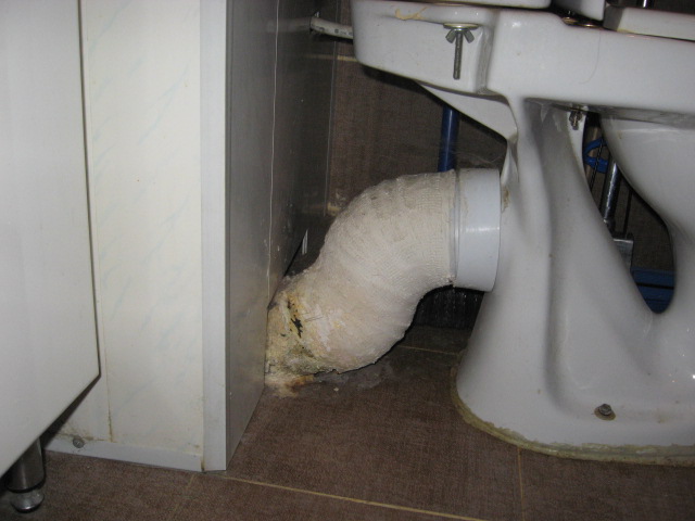

Vlad писал(а):...Но что делать, если проблема не внутри бачка, а в проржавевших канализационных трубах, которые усиленно заливают потолок соседям снизу?
В связи с тем, что канализационные трубы работают без давления, самотеком, устранить любую течь абсолютно несложно. Бюджетный вариант. Развести водой чистый цемент и на 1 кг цемента добавить 100 грамм ПВА. Обмазать смесью трубу. Капроновой сеткой для наружной штукатурки обернуть место нанесенное цементом в два- три слоя и сверху нанести еше небольшой слой. Попытаться разровнять и придать более- менее эстетичный вид. После застывания цемента через двое-трое суток, можно дополнительно прошпаклевать и после высыхания прокрасить. Вы, по сути, сделаете свою армированную цементную трубу, которая будет служить долго.

Кот в Шляпе с Пером писал(а):...Интересно, хотелось бы взглянуть на фото такого процесса...
Говорилось, каким способом и как устранить течь в унитазе?. Вот и у меня произошел казус, соединительная гофра к стояку стала давать течь при смыве, то ли шваброй прорвали толи время пришло. Отремонтировано буквально за час… когда высохло покрасил белой краской и как просили – «фото в студию».
Результат ремонта
Сам процесс ремонта не снимал, просто в голову такая идея не пришла, но результат есть - уже больше года как сделано и никакой течи нет.
