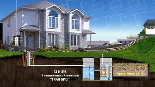

канализация своими руками
Планируя строительство канализации, следует выбрать, какой именно она будет. Это может быть выгребная яма, септик накопительный, с химическим или биологическим фильтром.
Наиболее простая канализация, своими руками которую сделать сможет практически каждый желающий – выгребная яма. Но сегодня такой вид канализации понемногу теряет популярность, так как он не отвечает санитарным нормам и довольно неудобен.
Достаточно просто самостоятельно установить накопительный септик, в который будут поступать стоки из дома. Он должен находиться недалеко от дороги, чтобы ассенизаторская машина могла его легко очистить. Ставить большие септики выгодней: во-первых, они обычно более прочные, во-вторых, при очистке оплачивается вызов рабочих, а не объем откачанных стоков.
Септики, которые обладают бактериологическими или химическими методами очистки являются более сложными в устройстве и имеют ряд правил эксплуатации. Перед выбором типа канализации лучше всего предварительно посоветоваться со специалистами.
Перед началом устройства канализации необходимо разработать точную схему, на которой будут отображены все внешние и внутренние составляющие системы. Также нужно просчитать необходимое количество материалов, труб, сантехники. При оборудовании септиков или выгребных ям важно учесть их расположение на участке и глубину расположения. К примеру, септик должен находиться выше глубины промерзания (0.5-1 м) и на расстоянии от 5 м от дома, возле дороги.
