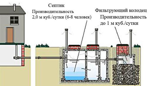

Как подобрать автономную канализацию для дачи или загородного дома? Первым делом нужно определить, находится ли объект в санитарной зоне или нет. Этот фактор определяет критерии к степени очистки вашей установки: ведь для различных санитарных зон существуют свои ограничения по очистке. Этот вопрос можно уточнить в ближайшей СЭС .
Вторым этапом будет определение количества стоков, поступающих в установку . Для этого нужно знать точное количество постоянно проживающих лиц в доме , а также количество сантехнических приборов . Среднее количество стоков от одного человека, ведущего нормальный образ жизни , составляет 200 литров в сутки . Нужно учесть и то , что слив фильтров чистой воды ( если такие имеются в доме ) должен производиться не в установку очистки сточных вод, а в отдельный приёмный колодец или в дренаж. Ни одна существующая установка биологической очистки сточных вод не рассчитана на то , чтобы проводить через себя продукты очистки фильтров . Это вызвано тем , что промывка фильтров питьевой воды происходит с применением различных химических реагентов , солей , марганца . Такие реагенты имеют дезинфицирующие свойства , которые являются губительными для бактерий , перерабатывающих стоки .
Третьим этапом будет определение уровня грунтовых вод на участке, где будет находиться установка. Это можно проделать путём вертикального бурения или выемкой грунта до нужной глубины ( глубина залегания дренажа ). Обычно дренаж для систем очистки стоков проходит на глубине не менее 1,5 метра . Это значит , что для нормального функционирования дренажа все 12 месяцев грунтовая вода не должна достигать дренажной трубы . Так же определяется состав грунта, от которого зависит скорость рассасывания очищенной воды. Если в предполагаемом районе прокладки дренажа преобладает глинистая почва, которая имеет наименьшую степень проницаемости, лучшим выходом из положения будет создание не дренажа, а фильтрующей траншеи, после которой очищенную воду можно выбрасывать на поверхность грунта .
Если же уровень грунтовой воды близко либо существует иная причина, по которой невозможно смонтировать дренаж или песчано - гравийный фильтр , тогда имеет смысл использовать ультрафиолетовую, ультразвуковую или другую доочистку , которая будет обеспечивать достаточную степень очистки .
