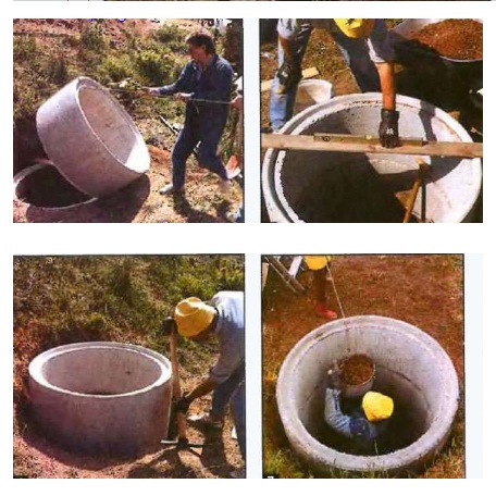

Следующий шаг - выбор типа колодца и закупка соответствующих материалов. Самые популярные и доступные колодцы – из бетонных колец. Их диаметр позволяет использовать в качестве основного инструмента обычную лопату с укороченным черенком. Сам процесс копания предельно прост. Один рабочий находится внутри кольца и подкапывает его периметру, другой вытаскивает ведром землю. Кольца под действием собственного веса опускаются вниз. После достижения водоносного слоя на дно колодца засыпается три слоя гравия или щебня (нижний слой самый мелкозернистый), которые образуют т.н. донный фильтр. Для того чтобы максимально предотвратить попадание в колодец грязной воды, вокруг верхнего кольца делается глиняный замок и бетонная отмостка, а ствол колодца закрывается крышкой. Сегодня очень часто над колодцем возводятся декоративно-защитные козырьки различных форм.
