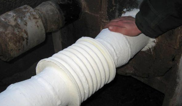

Избавиться от конденсата на трубах можно довольно просто с помощью нанесения на поверхность труб сверхтонкой жидкой теплоизоляции АКТЕРМ. Выглядит это приблизительно так.

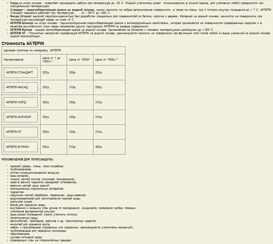

Характеристики, ориентировочные цены и возможность ее применения можно посмотреть тут:

Немного непонятно утверждение, что от конденсата трудно избавиться. Конечно, при устройстве обычного утепления труб минеральной ватой или теплоизоляционными цилиндрами из минеральной ваты добиться 100% эффекта сложно, но вот применение сверхтонкой жидкой теплоизоляции позволяет решить эту проблему.
