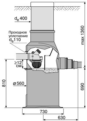

Ливневая канализация (еще её часто называют «ливневка») - это целая система конструкций, позволяющая собирать и отводить с участка дождевые воды. Для ливневой канализации дождевой воды используется труба 110мм из высокопрочного полипропилена (ПП) с гладкой внутренней и гофрированной наружной стенками. Обычно дренаж и ливневую канализацию прокладывают параллельно и под одним углом (мин-5мм/м). Если стена фундамента высокая и дренаж проложен глубоко, то канализацию дождевой воды можно проложить выше, над дренажной системой. Во избежание вмятостей и повреждений трубы, грунт под трубой следует тщательно утрамбовать.
ливневая канализация своими руками
Трубопровод укладывают с уклоном 5 мм/м на выровненный и тщательно утрамбованный слой песка или щебня толщиной 5-10см. На участке под водосточной трубой ливневая канализация монтируется вертикально и снабжается воронкой для приема воды, текущей по водосточной трубе с крыши. С помощью воронки отфильтровывается крупный мусор и обслуживается сама канализация. Нижний конец водосточной трубы должен находиться на уровне края воронки или даже чуть ниже. Места установки водосточных труб проектируются одновременно с системой ливневой канализации. Трубы соединяются при помощи двойной муфты. В первую от конца трубы канавку вставляется резиновый уплотнитель, и труба до упора вставляется в муфту.
Дренажные и дождевые воды поступают по своим трубам в коллекторный колодец. Все водонепроницаемые соединения труб с колодцем осуществляются при помощи труб 110мм и проходных уплотнений. Для установки уплотнения в месте подсоединения трубы к колодцу в стенке колодца вырезается круглое отверстие 114мм. Для более легкого проталкивания трубы через кольцо уплотнения можно использовать смазку.
