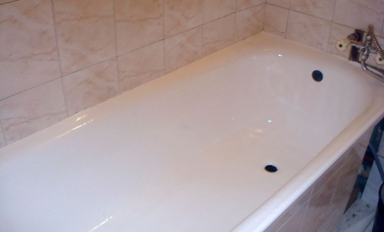

В данной теме форума будет написано о том, какие наливная акриловая ванна отзывы получает в последнее время. То есть, речь пойдет о реставрации старой ванны.
Прежде всего, следует придать поверхности ванны идеальную гладкость, а иными словами - провести зачистку. Это может быть сделано с использованием дрели, на которую одета особая дискообразная шлифовальная насадка. Но не обязательно, ведь способ зачистки должен быть напрямую связан с тем материалом, из которого была сделана старая ванна. Удалять следует заржавевшие и загрязненные участки. Иногда применяется порошок для чистки, кислота, а также их аналоги.
Далее поступаем так,- выбираем цвет будущей ванны, читаем инструкцию на упаковке, выполняем обезжиривание ванны, качественно размешиваем раствор акрила, а затем заливаем готовою смесь.
То место, где ванна переходит в стену, обрабатывается с применением шпателя. Заливка должна проходить от бортов ванны и, кроме того, осуществляться по эллиптической траектории. Но главное, чтобы это происходило сверху вниз.
Наливная акриловая ванна отзывы: вот положительный итог
Кстати, может перед всеми этими действиями стоит задуматься о замене старого сифона на новый?
