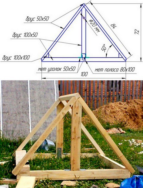

Я просто о том, что в Интернете чертежей довольно много. Вот что выдало по первому запросу...
домик для колодца, чертеж
домик для колодца
Размеры свои, от них и отталкиваться. Если интересно будет (в чем я, собственно, сомневаюсь, так как на ответ, данный ранее, вы никак вообще не среагировали), то мог бы рассказать, что и как... в общем, пишите, если что!
