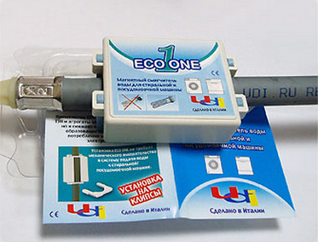

О таком замечательном устройстве, как магнитный фильтр для воды отзывы решил я разместить в этом посте. И если человек планирует покупать фильтр магнитного типа для простой очистки холодной питьевой воды из крана, то к сожалению, такое устройство воду не очистит.
Есть еще одна схема применения - это устанавливать подобный очиститель перед газовым нагревателем воды, а точнее, перед колонкой. Но это тоже очень спорный вопрос.
Вот одно мне не понятно, ведь есть же в нашей великой стране люди, которые по наивности купили себе подобный фильтр. Ну с кем не бывает? Ошибки допускают даже гении. Это всем известный человеческий фактор. Очень огромная просьба к тем, кто испробовал эти устройства в том или ином аспекте, рассказать о том, какой же в итоге получился результат?
Впрочем, способ есть, но он не очень легок. Способ заключается в том, чтобы обратиться в Ростехнадзор или аналогичную структуру для проверки качества.
Магнитные фильтры, циркониевые браслеты, всем известная фирма МММ... Думаю этот список продолжать можно очень долго. Или я не прав?

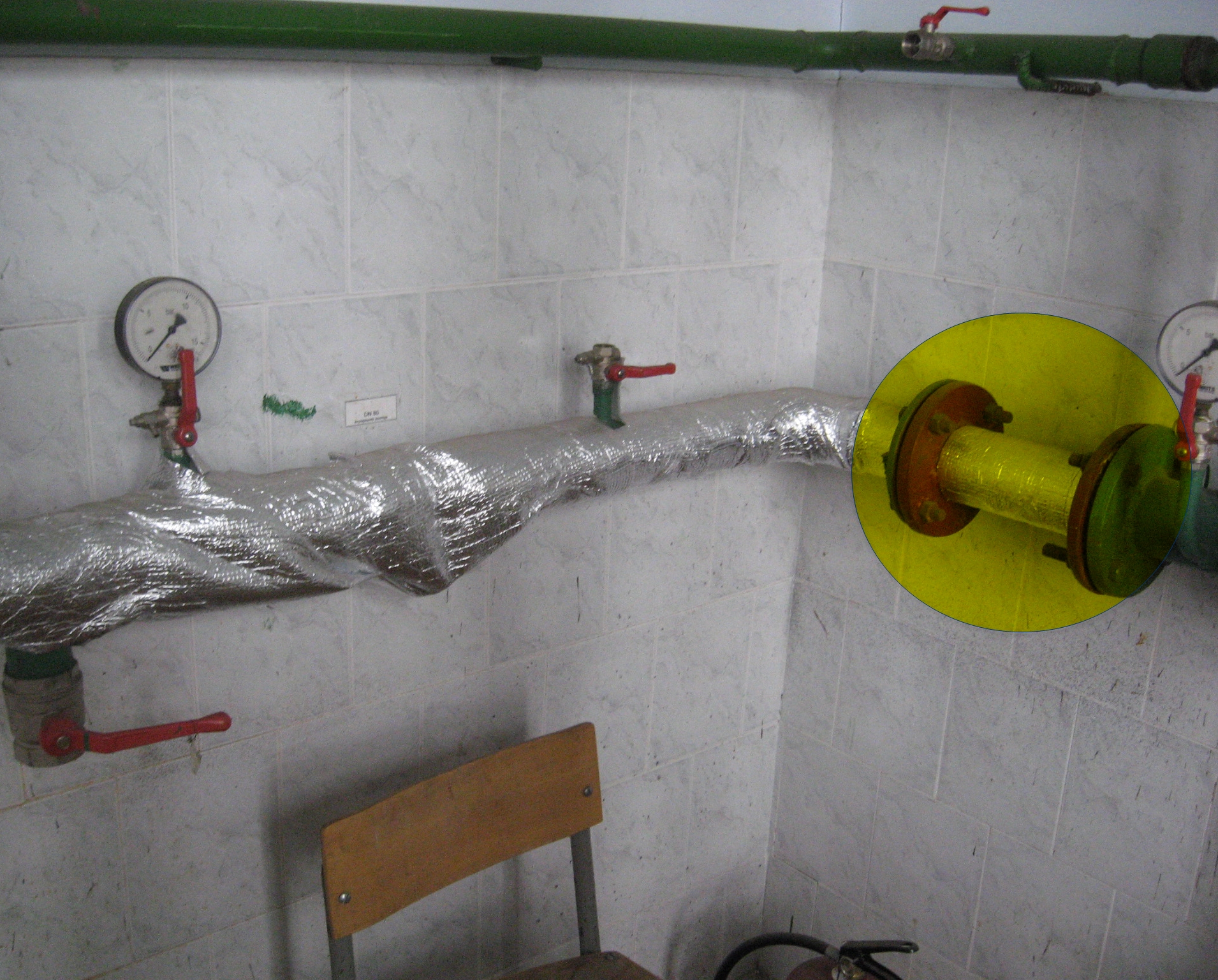

Но вот такое устройство как магнетрон - это довольно серьезно. Видел я установленную катушку магнетрона в довольно мощной районной котельной. Схема напоминает байпас, где в середине установлена катушка магнетрона. Там была установлена 40 мм катушка проходное сечение при обработке в 50 мм. Котел при мне не открывали. Товарищ из Харькова также мне подтвердил, что у них на крышной котельной в "Укртелекоме" установлены два полевых котла мощностью по 100 кВт и также установлен магнетрон. Качество воды, мягко говоря ... соответствует норме, но котельная отработала уже пять сезонов и котлы чистые, хотя система отопления установлена в 50 годах и вряд ли когда промывалась. Это то, что мне известно. Постараюсь созвониться и узнать подробности.

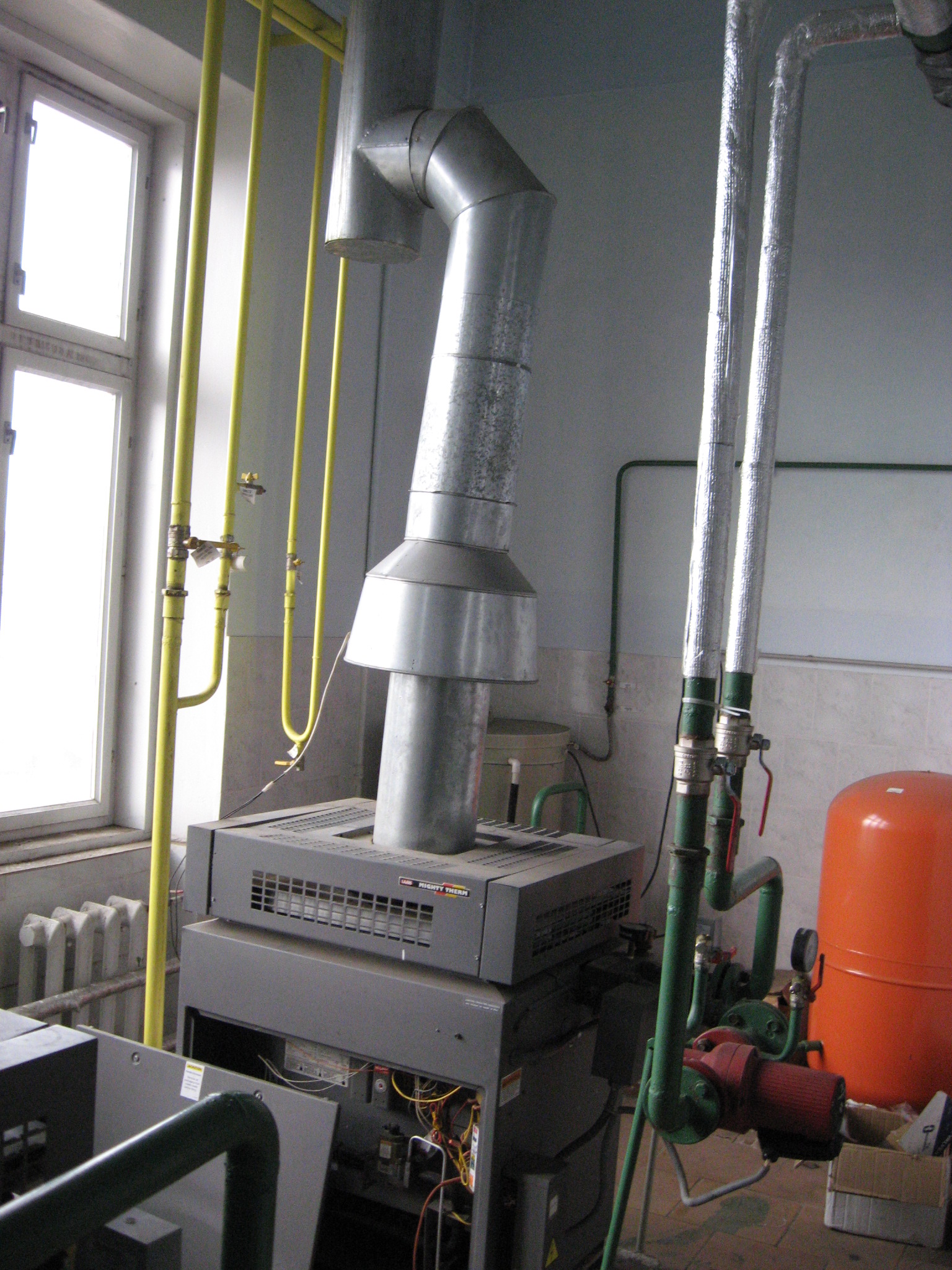

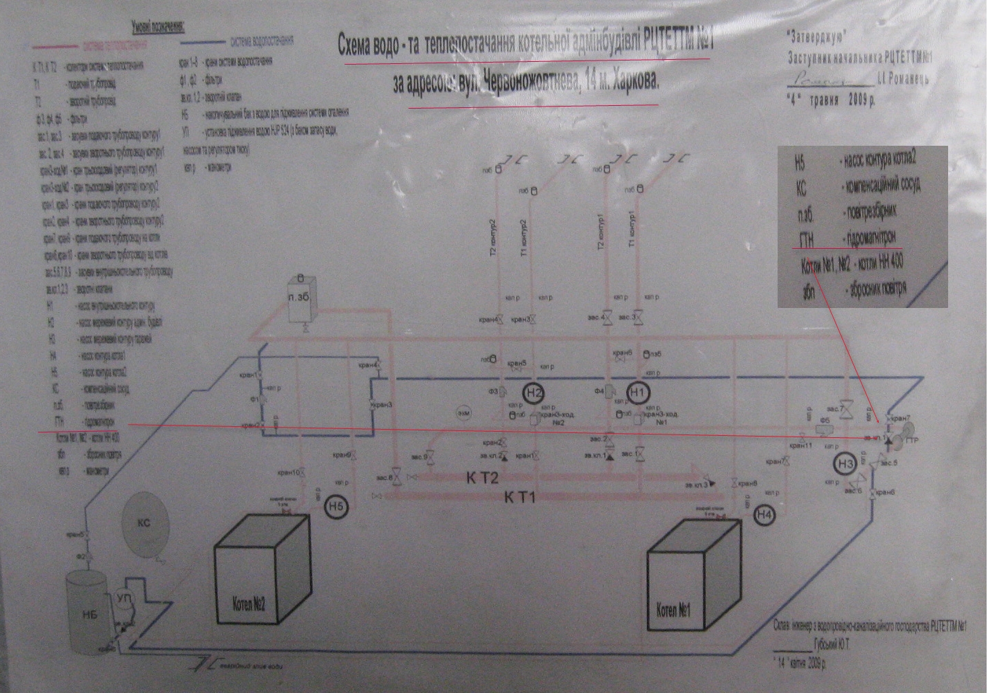

Попрошу сделать фотографии технической документации и снимок смонтированного магнетрона, но когда из мне сделают ,
пока не могу сказать... Честно говоря, сам случайно столкнулся с этим оборудованием. Меня попросили проконсультировать насчет реставрации ж/б плит и возможности устройства дымохода в перекрытии. Зданию более 60 лет, перекрытия наборные из плит 500*90*2000. В этом помещении выполнялся довольно интересный монтаж "крышной" котельной на два котла.
