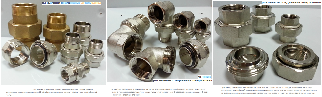

Действительно «американка» или быстро - разъемное соединения (БРС) инженерных труб очень удобное, надежное и универсальное соединение.
Фитинговое соединение "американка"
Этот тип фитингового соединения широко применяется при монтаже оборудования в Америке и попал в Союз вместе с техникой, поставляемой по Лэнд – Лизу. В настоящее время такой тип фитингового соединения получил наименование - «комбинированное». Помимо непосредственного соединения стальных труб его модификации позволяют выполнить соединения металл/ пластик/ или металопластик.

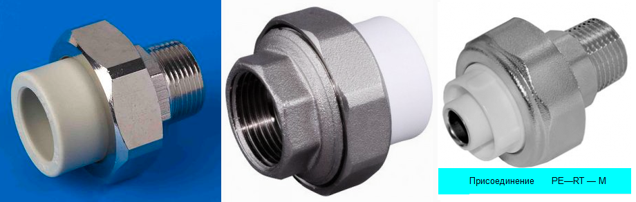

Фитинги "американка" для соединения стальных и пластиковых труб

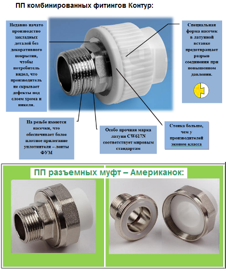

Неплохая «линейка» - фитинги «Контур».
Присоединения с использованием фитингов Контур

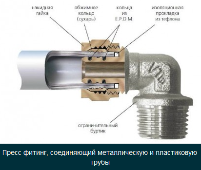

Имеется возможность присоединения пластиковых труб с использованием пресс фитинга со стороны пластиковой труб.
Соединение с применением "пресс" фитинга
