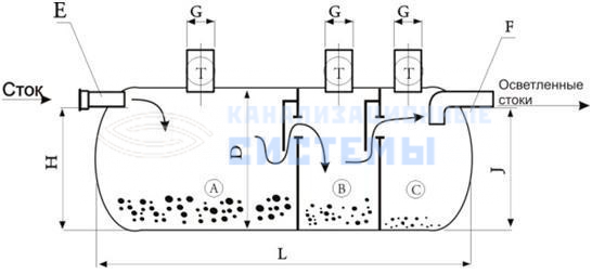

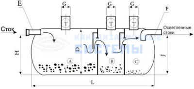

УСТРОЙСТВО СЕПТИКА.
Устройство септика – герметичная круглая ёмкость из стеклопластика с тремя последовательно размещёнными камерами, которые разделены перегородками. Стоки из дома попадают в первую приёмную камеру, твёрдые частицы оседают на дно, а осветлённая вода переливается через перегородку во вторую камеру. Во второй камере оседает на дно то, что не осело в первой, а вода перетекает через перегородку в третью камеру. Там оставшийся осадок, который не осел в двух предыдущих, оседает на дно и очищенная на 60-70% вода вытекает в фильтрационный колодец или поле фильтрации для доочистки в грунте.
Практичней в эксплуатации септики изготовленные из стеклопластика. Они прочнее и их не грызут мыши и другие грызуны, живущие на вашем участке, так как в состав пластика входит стекловолокно, а грызть стекло крысам не очень нравится.

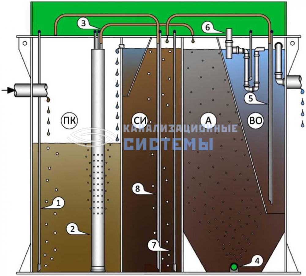

УСТРОЙСТВО СТАНЦИИ БИООЧИСТКИ.
Очистка сточных вод в станции биологической очистки происходит за счет аэробных бактерий которые питаются биологическими отходами жизнедеятельности человека. В станции расположено четыре камеры в которых происходит круговой перелив канализационных стоков с помощью специальных аэрлифтов. То есть стоки перекачиваются из одной камеры в другую не с помощью насоса, а их толкают по шлангам пузырьки воздуха, которые накачиваются туда компрессором. Это создаёт для аэробных, биологически активных бактерий благоприятную среду, так как они не могут жить без воздуха.
В результате их жизнедеятельности токсичные канализационные стоки перерабатываются в экологический безобидный не имеющий запаха ил. Очистка сточных вод происходит на 97 – 98%, в результате чего очищенная вода прозрачная и не имеет неприятного запаха, её можно сбрасывать в канаву, фильтрационный колодец, поле фильтрации и даже водоем.
Сточные воды поступают в камеру ПК, там происходит их измельчение, насыщение воздухом аэратором 1 и начинается процесс переработки. С помощью аэрлифта 3 сточные воды перекачиваются в камеру А, где продолжается аэрация аэратором 4, выполняется доочистка и отстаивание ила в камере ВО. Очищенная на 97 - 98% вода из камеры ВО отводится из станции, а переработанный ил, при помощи аэрлифта 5 перекачивается в камеру СИ откуда, каждые 3 - 6 месяцев происходит откачка мертвого ила при обслуживании станции.
ПК – приемная камера.
СИ – стабилизатор ила.
А – аэротенк.
ВО – вторичный отстойник.
2 – фильтр грубой очистки.
1 ; 4 ; 7 – аэраторы.
3 ; 5 ; 8 – аэрлифты.
6 – удалитель биопленки.
Ниже представлена информация об отличительных чертах устройства разных станций биологической очистки четырех производителей:
