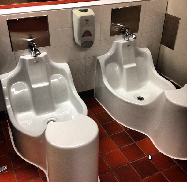

Все время считал, что поддоны предназначены для душевых и массажных кабин. Круглые, овальные, квадратной формы, с «сидением» («приспупью»)... различного способа монтажа. Но вот в интернете встретился интересный поддон.
для мытья... ног
Безусловно, функциональность такого поддона ограничена - можно вымыть ноги или ... лапы собаки. Но не встречалась такая конструкция в магазинах сантехприборов и их каталогах.
Может, кому-то будет интересно это знать.

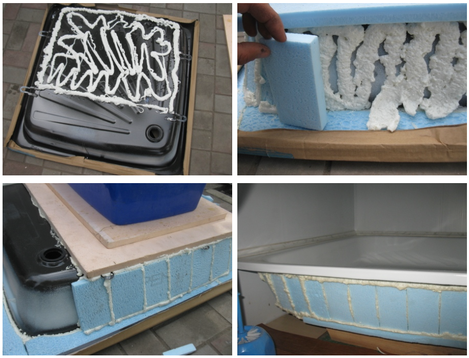

Теперь насчет стальных поддонов. Посмотрите еще одно решение из "просторов интернета".
из советов в сети Своими руками... - душевой поддон + монтажная пена + пенополистирол....png
из советов в сети Своими руками... - душевой поддон + жидкий пенопласт (монтажная пена) + пенополистирол..
Для "обесшумливания" и утепления применяется жидкий пенопласт и кусочки пенополистирольной плиты (утеплителя). Довольно простое и аккуратное решение. Окончательную отделку полученной поверхности - на вкус владельца: от покраски латексными красками до обкладки плиткой...

Спасибо, повеселили! Я понимаю всякие интимные сантехприборы, но биде для мытья ног и лап - вижу впкрвые в жизни. Причём это не поддон, а именно сантехнический (фаянсовый) прибор - с краном, смесителем, сидением, подставкой для ног.
