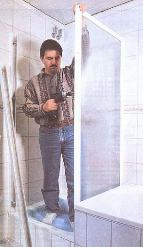

Форум о сборке душевой кабины расскажет, как правильно должен выполняться этот процесс. Так как же правильно ее устанавливать?
Прежде всего делаем точную разметку и проверяем то, чтобы не мешала раковина или иной неподвижный элемент. Дополнительно разумная разметка должна быть выполнена и для труб по подаче воды, и для системы по сливу отработанной жидкости.
После того, как план готов, следует установить поддон кабинки и точно вертикально соединить его со специальным сифоном. Не надо забывать и о прокладке. Все стыки и соединения должны быть обработаны качественным герметиком, например, силиконовым. Кстати, обычно поддон устанавливают в строго горизонтальной плоскости и используют для этого ножки-регуляторы, которые должны идти в комплекте с кабинкой.
Отключаем систему подачи воды, а также выполняем заземление всех элементов кабинки, выполненных из металла. Далее устанавливаем каркас кабинки, ее панели, а также раздвижную дверцу на роликах. В любом случае, будет необходимо заглядывать в инструкцию, так как в разных моделях порядок монтажа электроники, стенок и системы впрыска воды, отличаются.
