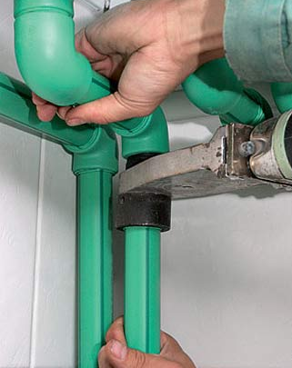

монтаж водопровода своими руками
Такая операция, как монтаж водопровода своими руками, должна быть произведена с применением точных подсчетов. Обязательно нужно будет набросать общую схему будущей системы со всеми замерами и расстояниями. Особое значение имеют соединительные элементы, а также разнообразные задвижки.
После того, как чертеж системы готов, необходимо будет сделать метки на стенах. Кроме того, можно попробовать скачать чертежную схему трубопровода в сети. Дополнительно для разметки существуют программные средства, которыми тоже можно воспользоваться.
Соединение трубопровода осуществляется путем сварки. Для этого можно просто попробовать нанять сварщика, проверенного какими-нибудь хорошими знакомыми, либо обратиться в профессиональную строительную фирму.
Хотя, можно попробовать и самому, ведь трубы из пластика свариваются между собой элементарно, при помощи горелки не очень высокой мощности. Некоторые умельцы ухитряются проводить подобную сварку над газовой плитой. Кроме того, иногда в ход идут раскаленные гвозди и строительный фен.
Все подключаем по схеме: сначала стояк, а после краны. А что еще следует учитывать при самостоятельной установке коммуникаций?

Про монтаж водопровода своими руками, хочу сказать- сварка труб при помощи горелки не обеспечит равномерный разогрев стыка и он будет выполнен некачественно. Существуют «паяльники» с регламентируемой температурой и различных диаметров насадками. Приобретать для выполнения разовых работ нерационально, но взять на прокат в спецмагазине - возможно.

Странно...
У меня один знакомый есть, который уже несколько лет пользуется именно горелкой. Более того, именно этот инструмент он использует не только для установки трубопроводов у себя, но даже делает работы на заказ! И самое интересное, что никаких нареканий со стороны клиентов не поступало! Впрочем, данная информация взята со слов знакомого мастера. Естественно, его клиентов я не опрашивал. Впрочем, человек он действительно уникальный и силён во многих видах ремонта, и самодельного приборостроения.
Вариант с арендой оборудования (и горелки, и паяльника) возможен для обывателя только при наличии у него достаточного уровня опыта.

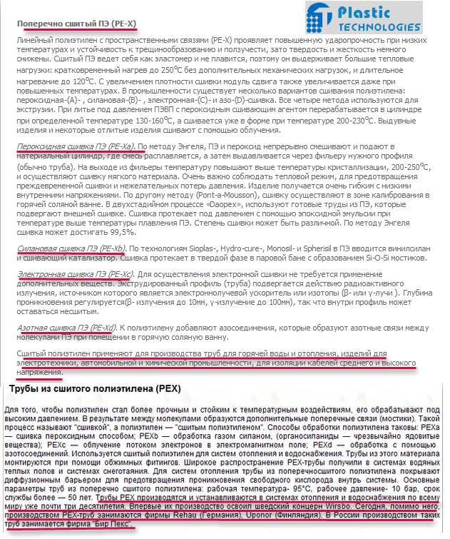

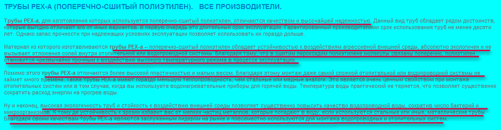

Кот в Шляпе с Пером писал(а):...Однако существуют разные методы сшивания полиэтилена. Некоторые из их к сожалению являются токсичными. :!: Соответственно такие подтипы труб категорически нельзя использовать для подачи чистой воды в дом (особенно питьевой).
Уважаемый... вы не могли бы огласить "такие подтипы труб", которые "категорически нельзя использовать для подачи чистой воды в дом (особенно питьевой)". :?:
Пересмотрел много информации по поперечно шитому полиэтилены и не нашел подтверждения вашим словам. :!:
Поперечно шитый полиэтилен
Зато нашел утверждение, что в трубах из поперечно шитого полиэтилена отсутствую на внутренней поверхности микроорганизмы, плесень, отложения. Причина - нет доступу ультрафиолетовому излучению, необходимому для появления бактерий и нейтральность поверхности.
Поперечно шитый ПЭ (РЕ-Х)
Вся Европа использует в качестве водопровода трубы поперечно шитого полиэтилена без всяких ограничений и условностей уже более 30 лет. Вы же утверждаете противоположное. Это просто - не владение информацией...

А вы значит делая монтаж водопровода своими руками не будете сомневаться в качестве материала и всецело доверяете производителям этих труб? А Европа кстати, она далеко не во всём является примером для подражания. История это доказала.
А чтобы полностью определить влияние тех или иных пластиковых труб на качество воды потребуются многочисленные лабораторные исследования. Естественно исследования должны проводить независимые специалисты, которые не заинтересованы в искажении результатов.
А из чего думаете делается этот полиэтилен, который используется в трубах? Там могут содержаться вредные примеси и сырьё может вполне быть вторичным. Сами то никогда не замечали разницу в качестве между водой в пластиковых бутылках и такой же водой, но уже в стеклотаре?

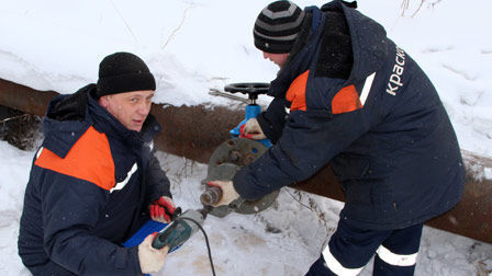

Если у вас возникли какие-либо проблемы, связанные с водоснабжением дома, то я готов предложить вам следующие услуги:
- Замена задвижек
- Полная замена водомерного узла
- Прокладка трубы
- Врезка в магистраль
Добавлено после 1 час 4 минуты 55 секунд:
Это врезка в магистраль с использованием дрели.

Заброс нелепой рекламы продолжается)) Вот сверлите вы магистраль, а разрешение на это все кто получает. Вы, или же заказчик сам бегает по инстанциям? И получаете ли вы эти разрешения вообще, или просто долбите трубы и подключаете к ним кого угодно?:-))
