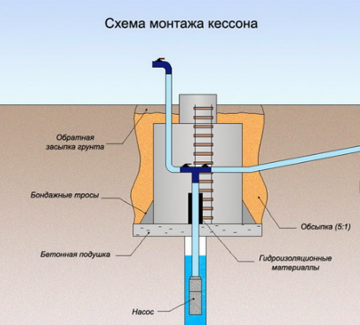

Если у вас установлен погружной насос , а скважина выведена на глубине 2 м в приямке (бетонном колодце) и будет необходимость пользования скважиной в зимнее время, то лучше приобрести пластиковый кессон из полимерных материалов.
Пластиковый кессон.png (48.32 КБ) 13986 просмотров
Надежная и прочная не окисляющаяся конструкция кессона предназначена для работы скважины в зимнее время и защиты скважины от попадания грунтовых и сточных вод. Устанавливается так, что бы подводящая труба водопровода располагалась на отметке 1,5-2 метра.

Внутренне пространство кессона позволяет удобно поместить оборудование скважины - датчик давления, фильтр, автоматику и даже гидроджет (гидроаккумулирующий мембранный бак) При использовании пластикового кессона нет необходимости делать его утепление.
