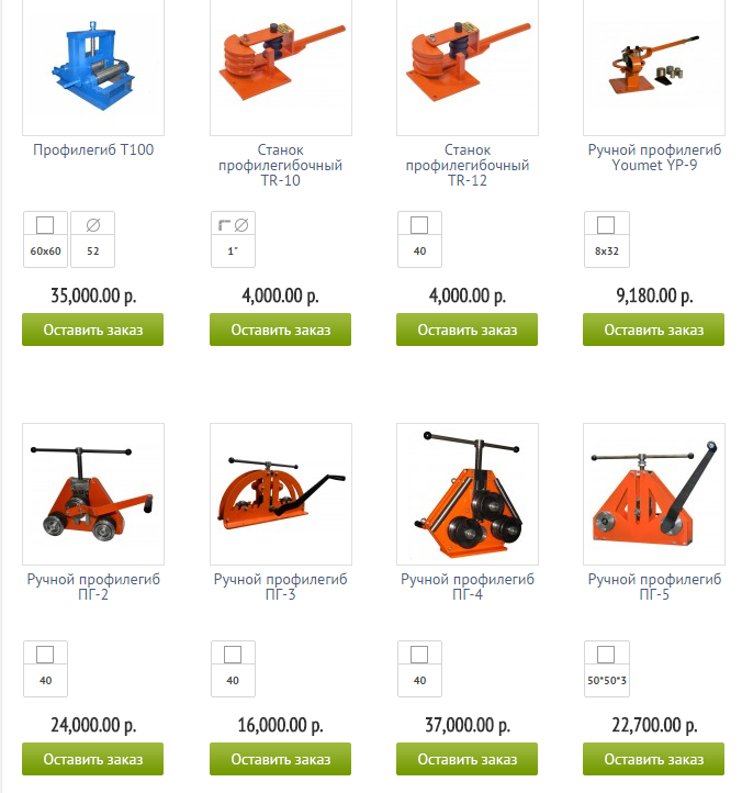

Индивидуальный трубогиб профильной трубы своими руками зависит от того, какие в дальнейшем трубы по габаритам планируется производить. Да, именно производить, ведь трубогиб - это миниатюрная домашняя фабрика по изгибу стандартных трубных заготовок на строго необходимый угол. А то, что получается в итоге - это уже, по сути, новое трубное изделие нестандартной формы.
Берем 2 ролика, которые круглые по бокам. Радиус боковины ролика должен быть равным трубе по ее диаметру. Один конец трубы зажимаем роликами, а другой цепляем к лебедке. После чего лебедка активируется, что и приводит к изгибу трубы на необходимый радиус. Этот способ хорош для труб, диаметр которых составляет 2,5 и более сантиметров.
Если же, например, труба имеет толщину всего лишь 2 сантиметра, то можно воспользоваться и бетонной плитой, у которой есть дырки. В дыру ставятся куски металлической арматуры, а между ними параллельно плите зажимается труба. Такая конструкция вполне поможет с легкостью гнуть мелкие трубы.
Уверен, что оба способа сработают. Вы согласны?
