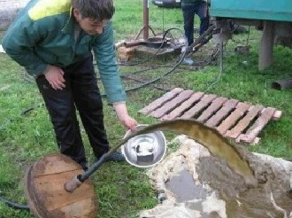

Промывка скважины своими силами: вот так это выглядит
7 промывка скважины своими силами.jpg (44.15 КБ) 10144 просмотра
Из вменяемых способов можно выделить следующие: закачка воды в скважину снаружи при помощи насоса Малыш (или его аналогов) с простым шлангом либо использование шланга с металлической насадкой на конце (к шлангу следует подсоединить бочку с водой либо насос). Последний из способов является наиболее предпочтительным.
Кроме того, промывка скважины может выполняться при помощи помпы, как водной, так и воздушной. Однако приобретать помпу ради одной промывки - это не самый лучший вариант. Соглашаетесь со сказанным?
