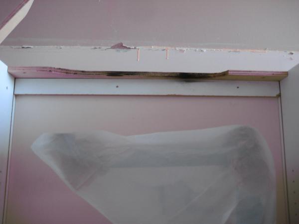

Тема: Re: Протекает мойка на кухне
s_kozlov, спасибо! Про скотч я бы никогда не догадалась. Сначала попробую пройтись лобзиком по старой столешнице, чтобы хотя бы понять, как правильно держать этот инструмент…
Подскажите, пожалуйста, насколько безопасно сверлить/пилить столешницу, когда она находится на своем обычном месте (на кухонных тумбах, т.к. сняла только смеситель и мойку)? Я имею в виду, не навредят ли вибрации от сверления и пиления посудомоечной машине или трубам? Лично мне кажется, что это безопасно, но всё же хочется убедиться на все 100 процентов. Или же мне всё-таки придется снять столешницу и выпилить поврежденный участок где-то в другом месте?

Валентина-С писал(а):мне всё-таки придется снять столешницу и выпилить поврежденный участок где-то в другом месте?
Мне кажется, Вы уже начали втягиваться в процесс и ищете себе новые проблемы ;) Я обычно вырезаю отверстие под мойку прямо на установленной столешнице. Видел несколько раз, как устанавливают кухонные гарнитуры профессионалы – кто-то сначала вырезал отверстие под мойку, и затем устанавливал столешницу, а кто-то сначала устанавливал, а потом вырезал. Поэтому я думаю, что любой вариант является стандартным и безопасным. Да и вибрации будут минимальными. Вы ж не отбойным молотком там работаете.

Валентина-С писал(а):....насколько безопасно сверлить/пилить столешницу, когда она находится на своем обычном месте (на кухонных тумбах, т.к. сняла только смеситель и мойку)? Я имею в виду, не навредят ли вибрации от сверления и пиления посудомоечной машине или трубам? ...хочется убедиться на все 100 процентов. Или же мне всё-таки придется снять столешницу и выпилить поврежденный участок где-то в другом месте?
:shock: Вас можно брать в команду...
Распил столешницы не принесет вашей бытовой технике вреда, разве что только опилки попадут на нее. Тут другая опасность - вы вибрацией от лобзика можете расколоть столешницу, когда будете пилить ее "трухлявые" места. Тут нужна пилка с минимальным зубом, высокие обороты и медленные движения при распиловке. Желательно при распиловке основание столешницы ставить (фиксировать) на дополнительную опору. Иначе ее можно расколоть, а не отпилить...
:?: Только не понятно, зачем ее вообще пилить? Ведь у вас почернение (грибок или набухание ДСП) с нижней стороны столешницы. Может сначала попытаться расчистить, просушить, избавиться от грибка, пройти антисептиком, прошпаклевать и покрасить...

s_kozlov писал(а):думаю, что любой вариант является стандартным и безопасным
Спасибо за совет. Тогда буду отпиливать, не снимая столешницу. Мне забот меньше :D

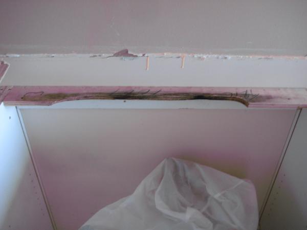

Теперь у меня вот такой вопрос: прогнившие куски фанеры как убрать? Шурупы я выкрутила, но деревяшка все равно плотно держится на каркасе тумбы. Пока не пойму, что именно её так крепко удерживает. Может, края этой фанерной части вставлены в боковые стенки тумбы, а верхняя часть прибита к нижней.
И как мне потом установить туда новый кусок фанеры?

shuravi писал(а):зачем ее вообще пилить?
Столешницу привезли новую, а отверстия под мойку в ней нет. Сейчас разберусь с прогнившей доской и надо будет его выпиливать

Валентина-С писал(а):не пойму, что именно её так крепко удерживает.
Попробуйте между верхним куском фанеры и нижней рейкой вставить широкий шпатель, и попробуйте отодвинуть верхнюю часть как монтировкой. Может быть, там просто нанесен прочный клей. Если там есть гвозди, то после манипуляций со шпателем, их должно стать видно.

s_kozlov писал(а):широкий шпатель
Спасибо! Получилось.
