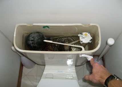

Как сделать ремонт бачка унитаза своими руками? Конечно же, это будет зависеть от конкретной модели бачка, которых существует минимум 3 типа: старый рычажный, кнопочный и современный рычажный.
Последний из видов является наиболее сложным, и разбирать его можно только с использованием инструкции. Нередко у таких бачков во время ремонта может что-нибудь отломаться, причём так, что обратно уже не поставишь.
Кнопочный бачок разбирается так: следует вдавить кнопку для слива, а ободок, который находится вокруг неё, следует начать откручивать. Делается это против часовой стрелки. Теперь можно с помощью отвёртки поддеть крышку, и наконец-то её снять. У старых бачков крышка элементарно снимается движением вверх.
Фото для темы "ремонт бачка унитаза своими руками"
Основные элементы бачка - это 2 взаимосвязанных клапана: водоподающий и сливной. Основной - это водоподающий. Сливной чаще всего просто заедает, из-за этого вода не накапливается, а сразу стекает вниз. Аккуратно пошатайте его и вправьте на место.
Если же проблема с клапаном подачи жидкости, и вода в бачок не подаётся вообще, то его следует открутить и скорее всего заменить на новый, хотя, можно попробовать и прочистить, но обычно, это не срабатывает. Для этого используем водопроводный ключ необходимого диаметра (в старых системах он может составлять 30 и более миллиметров, а в новых по-разному).
