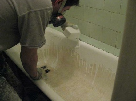

Иногда борьба с ржавым налётом на поверхности ванны кажется целой проблемой. Но она вполне решаема. Ремонт ванны своими руками фото наглядно показывает основную стадию этого процесса. Не всегда проблема состоит только в налёте, иногда старая эмаль может и потрескаться. Вообще-то, существует специализированная краска, которая классифицируется, как "эмаль для ванной".
Одна банка этого материала должна иметь стоимость от 250 до 300 рублей (этого должно хватить на реставрацию ванны средних размеров). Однако перед нанесением эмали будет необходимо зачистить поверхность при помощи щётки, на которую наносится порошок для чистки. Порошок не должен быть создан на основе хлора.
Ремонт ванны своими руками фото основной стадии
Не смывая порошок, включаем инструмент с круглой абразивной насадкой, и производим зачистку. Затем полностью заполняем ванну водой с высокой температурой на 15 минут. Высушиваем, а затем создаём смесь, которая состоит из краски и отвердителя. Нанесение следует выполнять в 2 слоя, второй слой обычно наносят через двое суток после первого, а после этого ещё ждут не менее недели.

Показанная на фото ванна, какая-то слишком грязная. Для того, что ваша ванна всегда выглядела белой и чистой следует её просто мыть почаще, и хорошо мыть! Если это будет в системе она никогда не дойдёт до такого состояния. Просто, каждую неделю, в выходной, щёткой с порошком счищаете весь налёт, и вам будет легче и ванне лучше. Ну а если ванна уже в старая и в плохом состоянии проще купить новую. Не все ведь профессионалы в деле ремонта, отремонтируете, да ещё и не качественно, что-нибудь сломаете, покроете не ровно, и всё равно ванна на выброс. Поэтому либо нанимать работников, если сами таким не занимаетесь, либо отправляйтесь в магазин сантехники. Сейчас всё повышает свою популярность акриловая ванна. Нужно сказать, что по она очень неприхотлива, почти не требует ухода и намного легче обычной.

Katya.Bondarenko, немного невнимательно посмотрела на выложенное фото. Тут показан ремонт ванны своими руками. Это процесс нанесения акриловой краски на очищенную и прогрунтованную поверхность ванны. То, что вам показалось грязью -грунтовка, эпоксидная шпаклевка, она выполняется перед перед нанесением акрила. Я пессимистически отношусь к такому виду ремонта, но он имеет "право на жизнь". Безусловно, гораздо лучше приобрести и установить новую акриловую ванну и обеспечить ей надлежащий уход, но не каждый себе это может позволить...

То, что Вам показалось грязью грязь и есть. Шпаклюют полиэфирной шпаклёвкой сколы и трещины. Грунтуют кисточкой той же краской. Человек на фото толком не отмыл ванну и не грунтовал. Потому наливной способ мне и не нравится, что именно так ВСЕ и делают.
