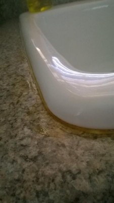

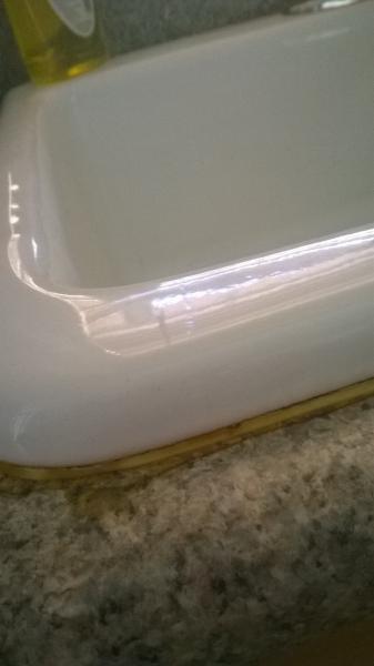

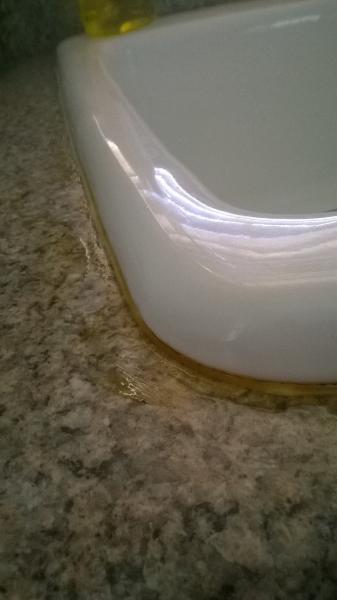

Вопрос навеян темой про протекающую мойку. Мне кажется, что герметик, которым обработал стык между кухонной мойкой и ламинированной столешницей, либо совсем перестал защищать поверхность, либо сам стал причиной проблемы. Может, я ошибаюсь, но мне кажется, что на поверхности герметика появились ржавые пятна, иногда на поверхность столешницы попадает вода. Не могу сказать, каким герметиком заделан стык – силиконовым, латексным или каким-то ещё. Заглянул под мойку – с обратной стороны столешницы все сухо, никаких следов повреждения водой. Думаю, нужно просто соскоблить старый герметик и замазать новым. Что можете посоветовать?

Так как пятна распределены по периметру, я думаю, что это всего лишь пятна от воды и ржавчина, появившаяся из-за контакта мойки с водой. Вы не пробовали убрать герметик и посмотреть, в каком состоянии столешница под ним?
Я бы на Вашем месте удалил старый герметик и тщательно очистил поверхность столешницы сильным моющим средством – нужно попытаться избавиться от всех ржавых пятен. Потом уже использовать высококачественный белый герметик на основе неводных растворителей.
Небольшой совет из личного опыта: когда будете обрабатывать стык герметиком, выровняйте его пальцем – это поможет герметику плотно прижаться к краям мойки и столешницы. Со временем даже небольшие части герметика, которые не прилипли к поверхности, начнут как бы шелушиться, и общий вид будет небрежным. Чтобы края герметика выглядели ровно и аккуратно, я пользуюсь скотчем. Посмотрите примерно, какую ширину будет иметь полоса герметика, и по предполагаемому верхнему и нижнему краю приклейте скотч. Только он должен лечь идеально ровно (при необходимости можно его отклеить и приклеить заново). После этого нанесите герметик, выровняйте края пальцем. Нужно, чтобы небольшое количество герметика заходило за границы скотча. Оставьте герметик высыхать минут на 5-10, и затем под острым углом аккуратно отклейте скотч – получите очень красивый и ровный вертикальный край.

Gohome писал(а):... пятна распределены по периметру,... это всего лишь пятна от воды и ржавчина, появившаяся из-за контакта мойки с водой...удалил старый герметик и тщательно очистил поверхность столешницы сильным моющим средством – нужно попытаться избавиться от всех ржавых пятен. Потом уже использовать высококачественный белый герметик на основе неводных растворителей...
...Небольшой совет ...нанесите герметик, выровняйте края пальцем... Оставьте герметик высыхать минут на 5-10, и затем под острым углом аккуратно отклейте скотч – получите очень красивый и ровный вертикальный край
Пардон... :? Мойка фаянсовая, откуда тут ржавчина :?: ...
Тут на слой герметика попали моющие, жиры и… банальная грязь. Под их воздействием поверхностный слой герметика изменил свой цвет. Замена одного типа герметика на другой может ничего не дать. Стоит продумать вариант - заделку стыка (примыкания) некой легкомоющейся вставкой из пластика типа «трима» для кладки углов плитки или шнура для герметизации стыков в сочетании с санитарным силиконом или акрилом. Заделка примыкания только жидким акрилом не спасет. Стык порядка 4-6мм, на глазурованную поверхность фаянса он не так хорошо ложится в отличии от ламинированной поверхности столешницы...
