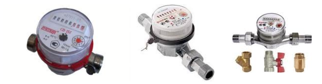

Удовольствие это не самое дешевое (а именно - от 500 до 560 рублей за счетчик горячей воды). А расхваливаемую надежность этой итальянской фирмы, лично я поставил бы под большой вопрос.
Недавно приходилось общаться с одним человеком, и чисто случайно затронули тему счетчиков. А знакомый как раз оказался постоянным клиентом Valtec. Ситуация у него произошла примерно следующая. Особо экономить этот человек не привык, но зато привык доверять любимым брендам. И именно поэтому он установил себе счетчик Валтек VLF-15W, ведь, у него уже были 2 крана от этого производителя.
Более того, он решил поставить такой же прибор учета в свою вторую квартиру. Все шло хорошо, но всего лишь через 4 месяца второй Валек дал течь, причем, серьезную (можно списать это на безграмотного сантехника-установщика). Но не прошел и год, как и первый из приборов учета попросту "сдох", и перестал прокручиваться. В итоге, оба счетчика от этого производителя были выброшены, а их хозяин установил себе другой, еще более дорогой вариант от иного производителя, и больше не живет по принципу "любимого бренда". Водный счетчик Valtec отзывы вызывает негативные.

Счетчик valtec отзывы и итоги разные. Я впервые слышу отрицательный отзыв о продукции компании VALTEC. С 2000 года мне периодически приходилось работать с различной продукцией компании - нареканий нет. Счетчики ведь только малая честь их продукции.
Комплектация коллекторной разводки системы водоснабжения, отопления запорная арматура и это далеко не все, что может предложить VALTEC.

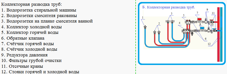

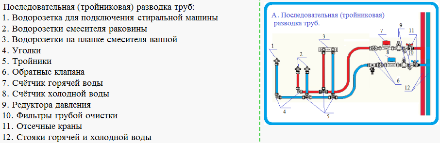

Действительно, скорее всего, там причина брак в работе сантехника - достаточно пережать (приложить излишние усилия) и корпус раздавливается монтажной гайкой, а если под нее намотан слой пакли – почти 100% гарантия что будет повреждено место соединения. Фум-лента не зря продается в магазинах... Для ориентации посетителям форума предлагаю посмотреть правильность установки счетчиков при последовательной и коллекторной разводке труб водоснабжения.

Может везло с продукцией компании VALTEC, но мне не попадалось брака, хотя с продукцией этой компании приходилось работать не один год.
kinto писал(а):... впервые слышу отрицательный отзыв о продукции компании VALTEC. ... Фум-лента не зря продается в магазинах...
Соглашусь с утверждением kinto, я тоже впервые увидел отрицательный отзыв о водяном счетчике VALTEC и считаю, что по одному отзыву выводи, и итоги подводить не стоит. Может это и ошибка в монтаже но там и фум- лента не нужна. Счетчики монтируются прижимными гайками через паронитовую или фторопластовую прокладку. Это монтажные фитинги устанавливаются с применением пакли или фум-ленты.
