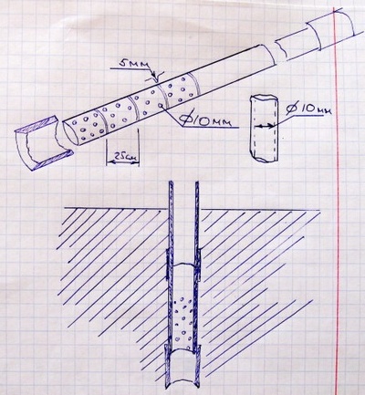

Если вы решили обеспечить свою дачу бесперебойной подачей воды в любое время года, то лучшее решение этой задачи – это скважина своими руками. Однако перед тем как начать бурение рекомендую заранее посоветоваться с вашими соседями, у которых уже есть скважина, и узнать на какой глубине в данной местности находиться водоносный слой и какие трудности возникали у них во время бурения.
Как правило, скважина выполняется из нескольких асбестоцементных труб соединяемых между собой металлическими трубами. В нижней части трубы, как и в схеме, в шахматном порядке проделываются отверстия диаметром 10 мм. Помимо этого необходимо с помощью ножовки по металлу сделать ряд канавок (несквозных) к которым с помощью медной проволоки будет крепиться сетка для скважин.
Теперь перейдем непосредственно к процессу бурения скважины. Первым делом роется яма на максимально возможную глубину. После этого в вырытую нами яму устанавливается описанная выше асбестоцементная труба со вставленной в верхнее отверстие желонкой. Постепенно начинаем убирать грунт под трубой, и с помощью рычага опускаем трубу все ниже и ниже. Таким образом, опускаемся до тех пор, пока в скважине не образуется достаточное количество воды.
В завершении бросаем в получившуюся скважину капроновый мешочек с цементом внутри. Это делается для того, чтобы вода из скважины бралась не со дна, а из заранее сделанных боковых отверстий в трубе, на которые одета сетка для скважин. Описанный здесь способ бурения скважин лишь один из немногих существующих и если вы скважину делали другим методом, хотелось бы услышать о вашем опыте.
