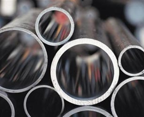

Иногда предприниматель, занимающийся ремонтом квартир, домов, организаций, вынужден прокладывать новые металлические трубы. Приходится на оптовых базах покупать металлические трубы, на оптовых базах трубы продают в тоннах. Поэтому когда произведете замер в метрах, возникает вопрос, сколько метров в тонне трубы. В таких случаях всегда выручает справочник, где по таблице можно определить количество тонн трубы, необходимой для работы. Бывает и такое, справочника под рукой нет, тогда можно провести расчет по несложной формуле:
Мп = ((Ду - Тс )/ 40,5) * Тс
Ду - диаметр трубы (мм),
Тс - толщина стенки (мм),
Мп - вес одного погонного метра трубы в кг.
Достаточно подставить свои цифры и данная проблема будет решена, расчет можете провести на калькуляторе или на листке бумаги. После несложных арифметических расчетов можно ехать на базу и покупать необходимое количество труб по каждому диаметру. Если кто считает данный расчет не удобным, можете предложить свой расчет. Буду с большим удовольствием изучать ваши формулы расчета, может оказаться, что ваше предложение будет лучше моего, тогда буду использовать в своей работе.
