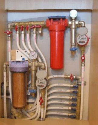

1. Однотрубная. Самый распространенный способ монтажа труб. Так делали в СССР и сейчас широко используется. Особенность этого способа заключается в том, что от стояка идет единая труба и посредством тройников осуществляются отвод к каждому прибору. Плюсы: А). Относительная дешевизна. Выходит экономия на материале (отсутствие коллекторов и большого погонажа трубы и т.д.) и работах. Б). В условиях маленького санузла единая пролегающая труба занимает меньше места и требует минимального штробления (при замуровывании ее в стену). Минусы: А). Перепады температуры и давления воды при одновременном использовании сантехнических приборов. Б). Неудобство обслуживания системы. При неполадке или повреждении трубопровода на одном участке приходится перекрывать всю линию.
2. Коллекторная. Наиболее правильный, удобный (для пользователя) и современный способ монтажа (разводки) труб, отвечающий всем современным требованиям. Главная особенность состоит в том, что после отсекающего крана, счетчиков и т.д. ставится распределительный коллектор (гребенка) и уже от него к каждому прибору подводится своя собственная труба. Плюсы: А). Практически полное отсутствие перепадов давления и температуры при единовременном использовании приборов. Б). Удобство обслуживания. В случае необходимости (неполадка, профилактика или прочистка и т.п.) можно отключить конкретный прибор или трубу без ущерба остальным. Минусы: А). Дороговизна (относительная). Хороший распределительный коллектор стоит в среднем порядка 120-150 у.е., а их надо два (для одного стандартного санузла). Так же трубы и монтажные фитинги обойдутся минимум вдвое дороже по сравнению с вариантом однотрубной системы разводки. Б). При большом кол-ве приборов относительно много места потребуется для расположения труб.
Доверить работы такого рода можно только профессиональным мастерам инженерам, которые будут нести полную ответственность за сделанную работу и весь используемый материал.
